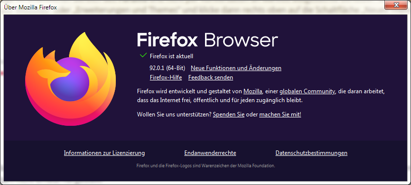

    92.0.1. (64)
    Win10
    seit gestern (kein Update oder sonstige systemrelevante Änderungen durchgeführt) wird die letzte Session nicht mehr gespeichert und entsprechend beim Start nicht erneut hergestellt.
