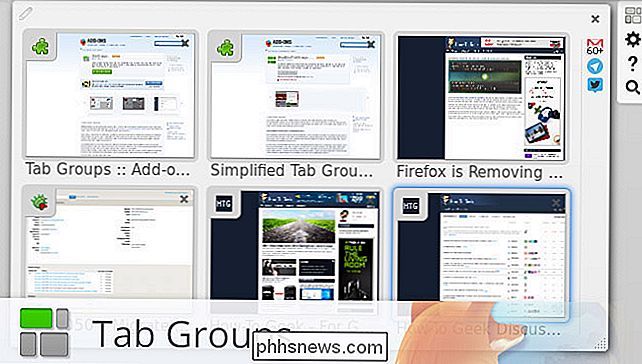

    Habe nichts gefunden, aber das hier:
    Organisieren und verwalten Sie Ihre Firefox Tabs Wie ein Profi mit dem Registerkartengruppen-Add-on - de.phhsnews.com
    Haben Sie schon einmal von der Tabgruppenfunktion in Mozillas Firefox-Webbrowser gehört? Wenn Sie nein sagten, dann sind Sie nicht allein, Mozilla hat vor…
    de.phhsnews.com
    Habe mir das angesehen, scheint aber recht kompliziert zu sein.
