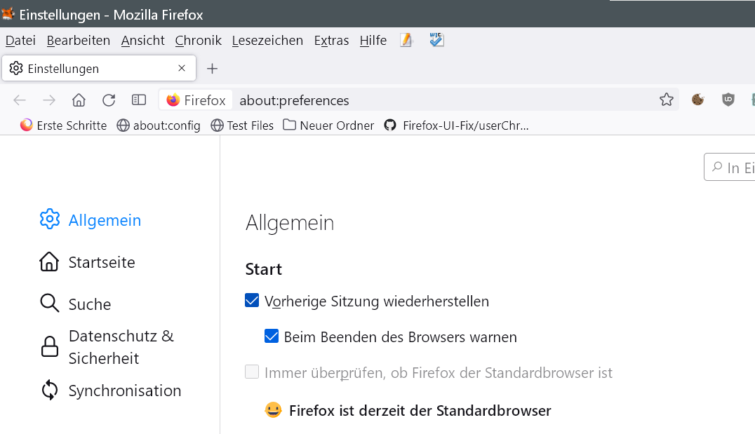

  • Sollte das Feld bei dir ausgegraut sein, dann den Haken darüber setzen, und danch wieder entfernen.
    Wenn die Sitzungswiederherstellung nicht aktiv ist (nur dann ist die Checkbox ausgegraut), wird immer gewarnt, unabhängig vom Wert der ausgegrauten Checkbox. Dass eine Checkbox berücksichtigt wird, die überhaupt nicht veränderbar ist, darf von der Nutzerfreundlichkeit her ja auch wirklich nicht sein. ;)

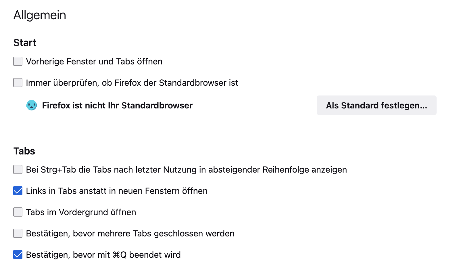

    Der Vollständigkeit halber hier noch ein Screenshot, wie die Einstellung dann ab Firefox 94 aussehen wird, da uns ja nicht mehr lange von Firefox 94 trennt:
    (Neue Checkboxen am Ende des "Tabs"-Bereiches)
