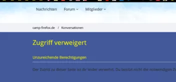

    Ein kleiner Hinweis: Vor fast 4 Jahren hatte Boersenfeger mal mit diesem Skript folgendes Problem:
    Boersenfeger
    27. Dezember 2017 um 14:17
    Als Lösung hatte ich seinerzeit Folgendes gefunden:
    Geänderter Text: Siehe Zitat in Beitrag #270
    Nur falls du das gleiche Problem wie Boersenfeger haben solltest.
    2 Mal editiert, zuletzt von milupo (20. Oktober 2021 um 20:03) aus folgendem Grund: Zugriff auf ursprünglichen Link auf Konversationsbeitrag ist für andere Mitglieder als den Autor des Beitrags gesperrt.

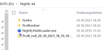

    Moin milupo!
    Wird hier auch mit ...null...usw, bezeichnet. Stört mich nicht, denn ich habe ja für jeden Fox einen separaten Ordner für Sicherungen angelegt. Trotzdem würde mich jetzt mal die Lösung interessieren, aber wie Andreas schon zeigt, die Seite ist nicht aufrufbar.

  • Das ist wahrscheinlich, weil es ein Konversationsbeitrag von mir war.

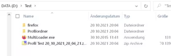

    Was meinst du mit Kurzform? Oder meinst du damit deine selbstangepasste Zeile? Ist bei meiner Skriptversion übrigens in Zeile 50.

  • Ja.
    Dort kann man einen beliebigen Namen/Text dann eintragen.
    Las sich so, als gäbe es noch zu dieser Zeile eine extra Zeile. Dass man dort den Namen nach Wunsch ändern kann, war mir klar. Und das null-Problem tritt dabei nicht auf?
  • Es wird nur mein Text statt Profil_null angezeigt.
    Also ohne meine Lösung?
    Das Problem liegt wahrscheinlich bei dem in den String eingebauten Funktionsnamen bupgetCurrentProfileName(), der da irgendwo etwas (wahrscheinlich den aktuellen Profilnamen) auslesen will und den er beim Portable nicht findet, weil es da ja nur ein Profil gibt. Du hast den Funktionsnamen entfernt und das Problem tritt somit nicht mehr auf.
