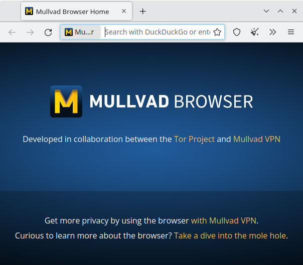

    äh, doch, ein BrowserHier steht sogar ziemlich konkret, was verändert wurde.
    The Mullvad Browser hard facts: list of settings and modifications
    Want to know exactly how the Mullvad Browser combat fingerprinting and other tracking? This is the place.
    mullvad.net

  • äh, doch, ein Browser
    Stimmt, seit wenigen Wochen gibt es auch einen Browser. Deren Kerngeschäft ist das aber nicht, sondern viel mehr eine Marketing-Dreingabe zum bezahlten VPN. Sonst könnten sie auch einfach Firefox empfehlen. Wenn man sich die Änderungen ansieht, würde ich sogar fast soweit gehen und sagen: Das ist LibreWolf mit Mullvad-Branding. Das geht in eine stark ähnliche Richtung.
    Zur Verteidigung von Mullvad muss man aber sagen: Dahinter steht keine Privatperson, die sich in der Anonymität versteckt und Lügen verbreitet, wie bei LibreWolf. Sie bieten ein VPN an und informieren transparent. Mit dem Browser machen sie als Unternehmen auf ihr Angebot aufmerksam. Und zielen damit zumindest zum Teil auch auf die von mir angesprochenen Tor-Nutzer, die in einem Land mit Zensur leben und aus sehr gutem Grund reale Systemeigenschaften verschleiern müssen. Das ist der einzige legitime Anwendungsfall für diese Option. Die Menschen, die darauf tatsächlich angewiesen sind, würden selbst am liebsten bestimmt gerne auf die damit verbundenen Einschränkungen verzichten. Und hierzulande, wo es überhaupt keine Not dieser Art gibt, machen Menschen das freiwillig, weil sie überhaupt nicht verstehen, was der Zweck und die Konsequenz daraus ist - beispielsweise, dass Tracking dadurch einfacher und nicht etwa schwerer wird. Je kleiner der Fingerabdruck, desto mehr reale Systemeigenschaften wurden verschleiert. Desto einzigartiger ist man aber auch und sticht damit aus der Masse hervor. Es kann also weniger ein Bezug zu einer realen Person hergestellt werden, dafür kann man entsprechend leichter als wiederkehrender Besucher erkannt werden, weil man nicht mehr in der Masse „verschwindet“.
    Was lenny2 leider falsch verstanden hat: Für den gewöhnlichen Firefox-Nutzer zählt nicht, was Mullvad in diesen Browser angepasst hat, denn diese Änderungen wurden für eine ganz bestimmte Zielgruppe durchgeführt. Das sind wie bei Tor keine Empfehlungen für den gewöhnlichen Firefox-Nutzer.
    Der Mullvad Browser ist übrigens eine Zusammenarbeit von Mullvad und dem Tor-Projekt. Sie positionieren sich selbst als Tor Browser für Nutzer, die nicht das Tor-Netzwerk, sondern ein VPN nutzen, vorzugsweise natürlich das von Mullvad.

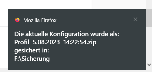

  • Ich habe mal den nicht mehr funktionierenden "FilePicker" reaktiviert. D.h. Wenn var path="" ist, dann wird jetzt wieder der Dialog für die Verzeichnis-Auswahl angezeigt.
    Das synchrone show funktionierte ja schon lang nicht mehr und wurde durch die asynchrone Variante open mittels Callback-Funktion ersetzt. Siehe Schnittstellendefinition:
    Code: nsIFilePicker.idl
      * Opens the file dialog asynchrounously.
      * The passed in object's done method will be called upon completion.
      void open(in nsIFilePickerShownCallback aFilePickerShownCallback);
    Hier der geänderte Code, wenn das jemand testen und nutzen möchte:
    (Der Code ab Zeile 106 könnte vielleicht auch für andere Anwendungsfälle nützlich sein. )
    Gruß BrokenHeart
  • Ist ein Pfad eingetragen, dann wird die Sicherung automatisch in dem Ordner gespeichert.
    Ist kein Pfad eingetragen, dann öffnet sich das Popup zur Nachfrage wo gespeichert werden soll.
    Beitrag 270, untere Screenshot.
    Ich glaube, das Du mich missverstanden hast, das Alert kommt so oder so nicht, wenn ich keinen Pfad eintrage, kommt das Auswahlfenster, so wie es sein sollte.
