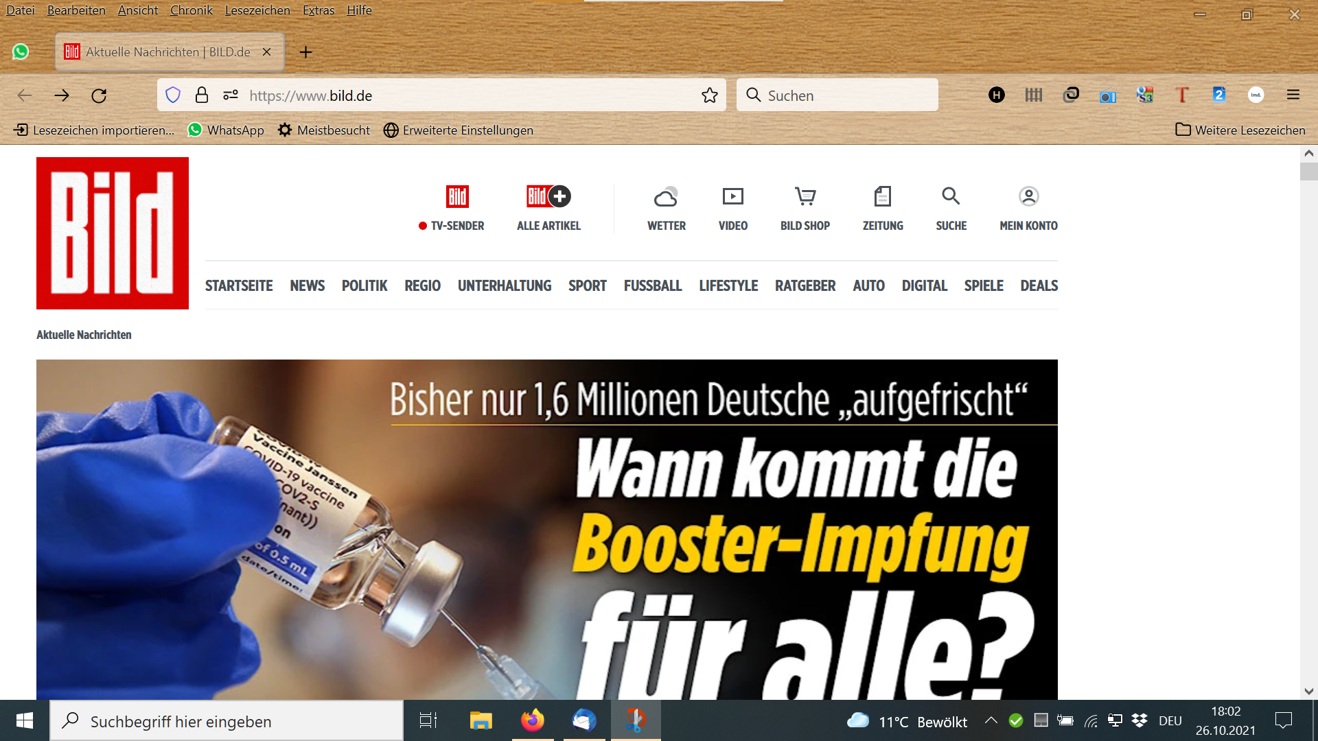

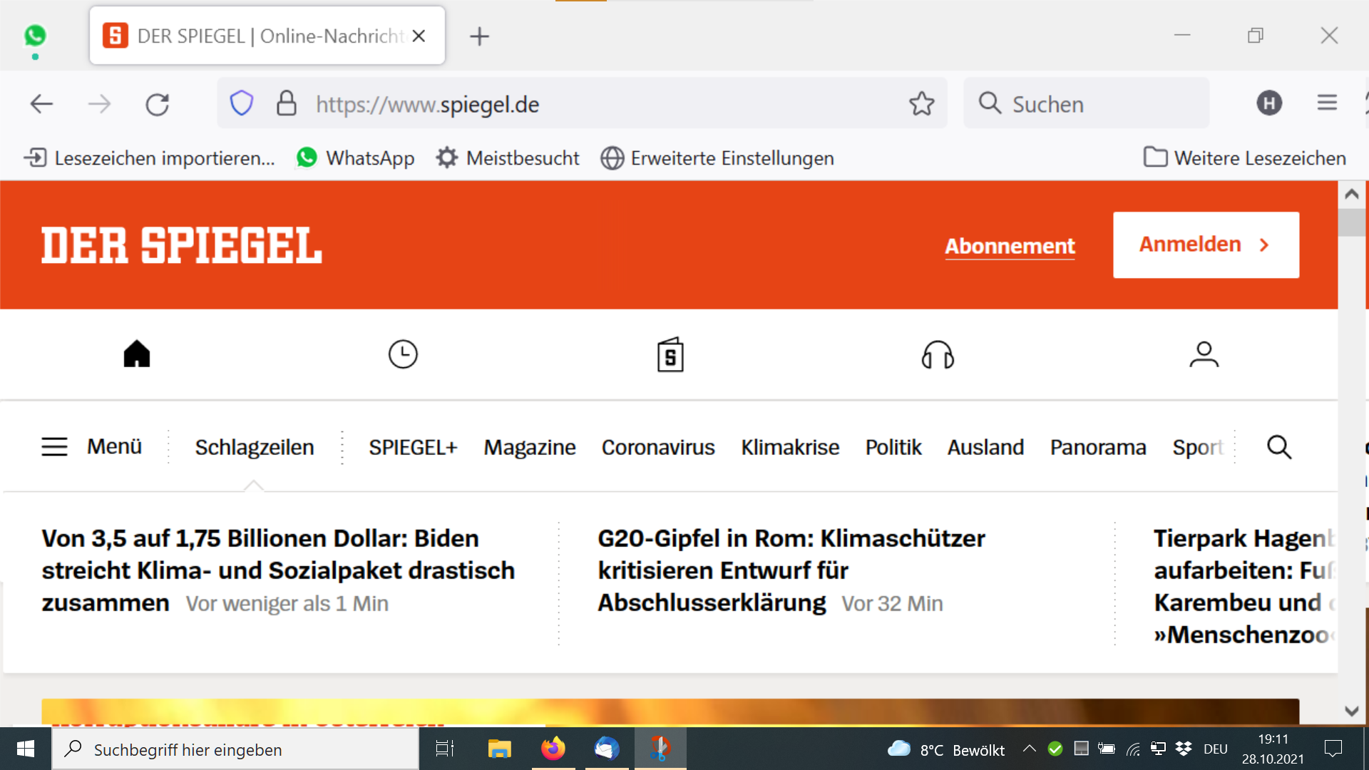

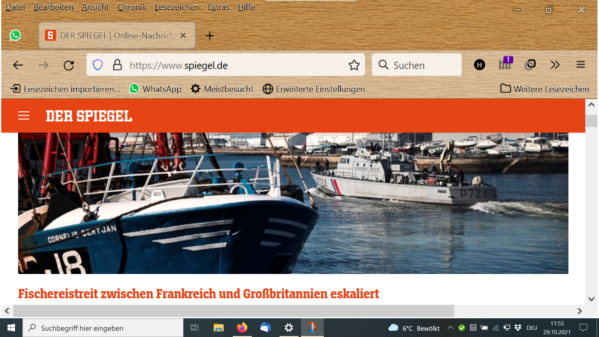

    mein Problem besteht seit dem Update auf FF 89, seither vergrößert er verschieden Webseiten, speziell alles was mit "Google" in Verbindung steht. Manche Seiten auch mit waagerechten Scrollbalken Bei anderen Brosern habe ich das Problem nicht. Ich habe mal 2 verschiede Darstellungen hochgeladen. -Bild "Firefox normal" stellt die normale Seite dar, -Bild Firefox vergrößer.
    Beim öffnen des Firefox ist alles normal, dann beim aufrufen der Webseiten beginnt das Problem.
    Die Aktionen unter Fehlerbehebungsmodus habe ich schon alle durch, keine Lösung dabei.

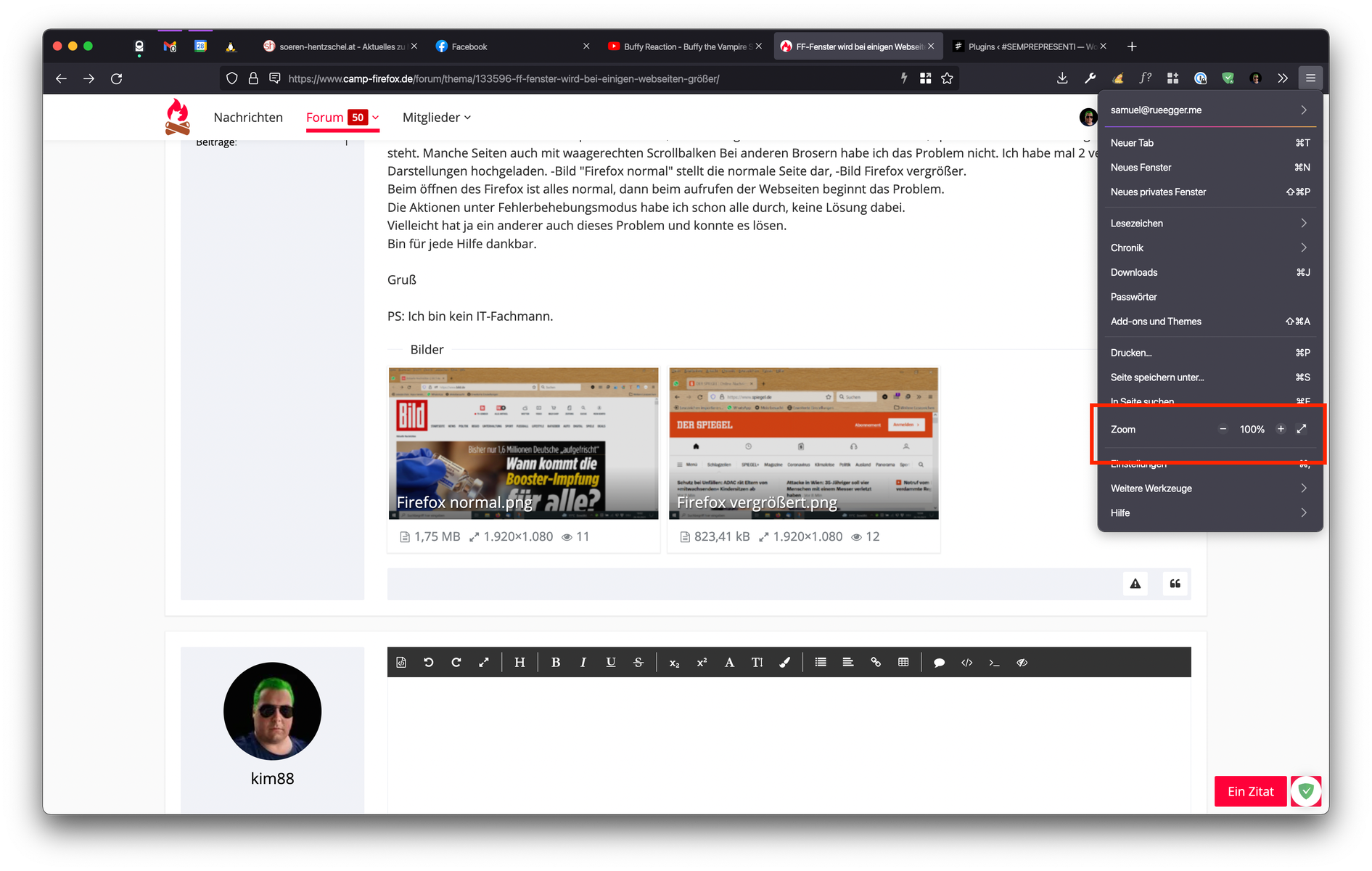

  • Sieht für mich so aus als wäre der Zoom aktiv -> sieh Screenshot 100% wäre normale Grösse. Soweit ich weiss merkt sich Firefox die Zommeinstellung (je nach Domain) und behält die bei wenn man später zurück kommt.
    ... wenn die Webseite gezoomt wäre, würde man dies auch in der Adressleiste angezeigt bekommen.
    Aber in seinem Screenshot 2 ist auch die GUI vom Fx vergrößert.
    Gruß Micha
  • Vor allem werden dann die Browserelemente nicht mit größer.
    Mich würde mal interessieren, wie sich andere Browser wie Edge etc. verhalten.
  • Ah, bei Brosern... Deswegen übersehen 😊
    Aber warum sollte alles am Firefox vergrößert werden und nur bei Firefox? Irgendwie sieht es aus, als wenn die Bildschirmauflösung geändert wird, aber nur für das Firefox Fenster?!

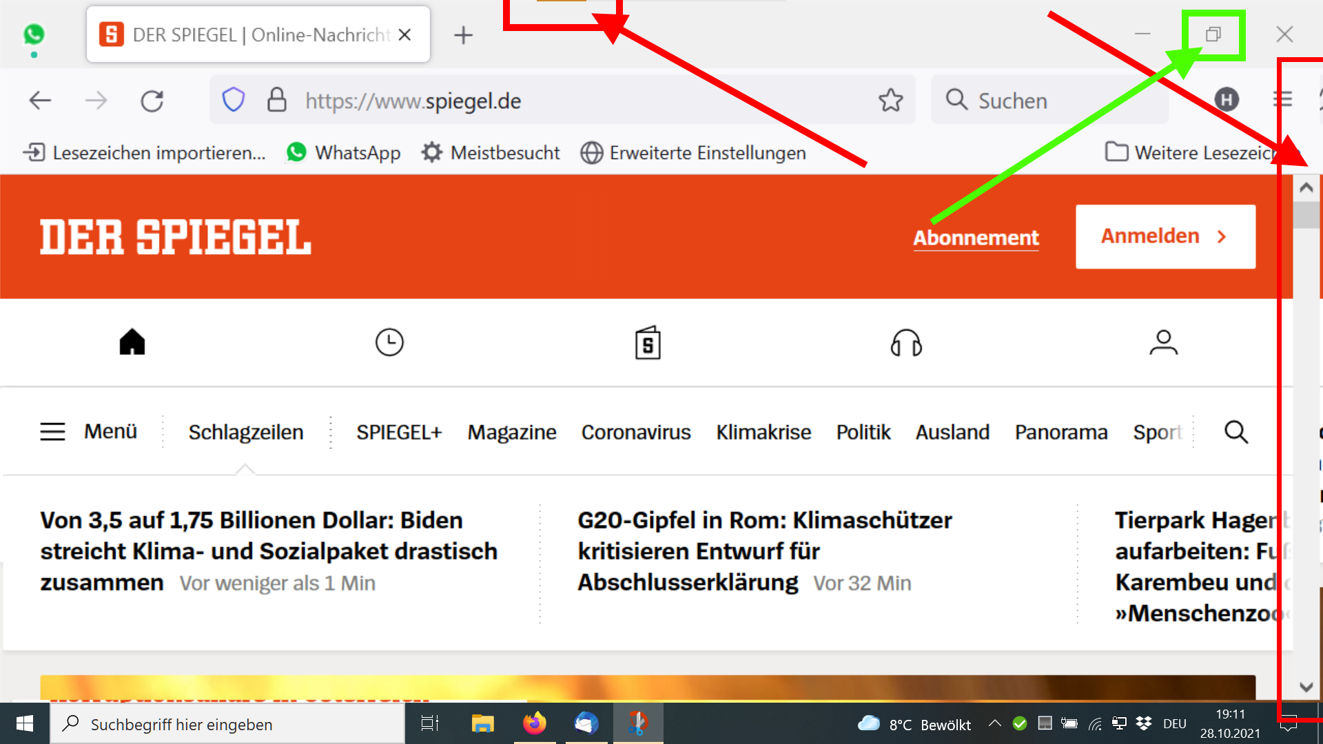

  • Was mich irritiert, ist der weiße waagerechte Strich am oberen Bildschirmrand bei beiden Screenshots. Beim zweiten Bild sind auch links und rechts noch vertikale weiße Zwischenräume :/. Ist das im Fehlerbehebungsmodus auch der Fall?
    Gruß BrokenHeart

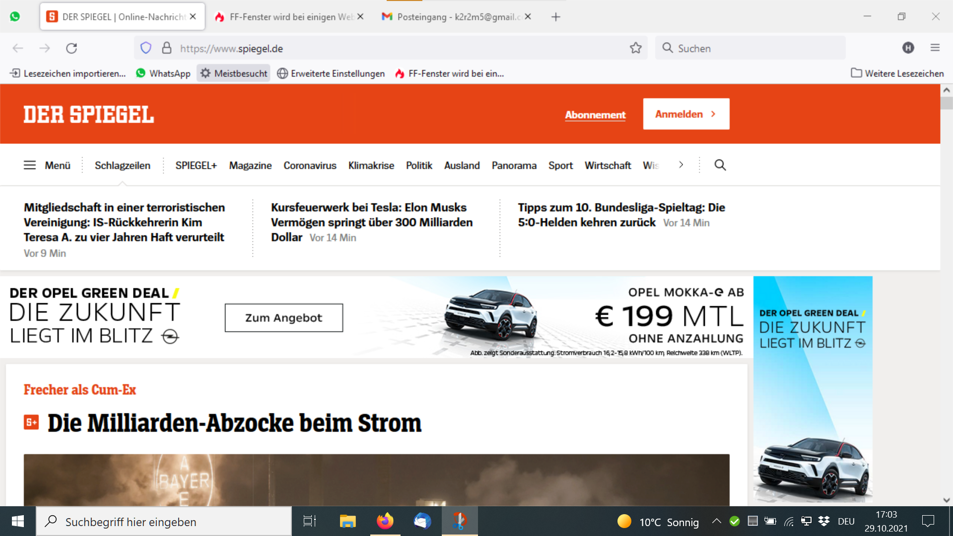

    Das Bild meint: neues Fenster? Richtig?
    Nein, FF statet mit normalen Fenster, aber sobalt eine Adresse eingegeben wird (z. B. Spiegel) und die Spiegelseite öffnet sich, vergrößert sich auch das Fenster, auch alle weitere geöffneten Taps.
    Wie schon geschrieben, nicht alle Webseiten vergrößern sich. Wenn ich eure Camp-FF als erste aufrufe alles in Ordnung.
    Rufe ich nach Camp-FF den Spiegel auf vergrößer sich das Fenster.
    Und bitte auch den Hinweis mit der "weissen Linie" beachten,
    Was soll ich da beachten, es ist nur FF geöffnet, weiter nichts.
    Im Abgesicherten Modus neu gestartet, keine Veränderung. FF konnte ich aufrufen, hatte aber keine Internetverbindung.
    Angehängt 2 Webseiten einmal Edge und einmal FF.

  • Was soll ich da beachten, es ist nur FF geöffnet, weiter nichts.
    Ich habe mal die entsprechenden Leerräume/Striche mit rot gekennzeichnet. Da du dein Fenster im abgesicherten Modus maximiert d.h. fullscreen (mit grün markiert) geöffnet hast, dürfte sich zumindest an den Rändern links und rechts nichts befinden und das Fenster bündig mit dem Windows-Desktop abschließen. Dahinter scheint aber noch ein anderes Fenster zu liegen (vielleicht vom Edge?), das solltest du aber nicht sehen können, wenn dein Fenster maximiert ist. Der obere Strich, mal braun, mal weiß, ist mir auch nicht erklärlich. Was passiert, wenn du das FF-Fenster wiederherstellst, sprich, dass mit grün markierte Icon drückst?
    PS: Sehe gerade, dass auch unten ein mehrere Pixel hoher Leerraum ist.
    Gruß BrokenHeart

    - Leider hat auch im abgesicherten Modus wieder diese Vergrößerung des Fensters stattgefunden.
    - Wenn ich den Verkleiner-Button drücke erscheint Windows-Desktop, vergrößere ich wieder sind die weißen Linien verschwunden.
    - Für mich ist es auch unverständlich das einige Webseiten korrekt dargestellt werden und andere nicht. (vergrößert)
