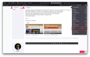

    mein Problem besteht seit dem Update auf FF 89, seither vergrößert er verschieden Webseiten, speziell alles was mit "Google" in Verbindung steht. Manche Seiten auch mit waagerechten Scrollbalken Bei anderen Brosern habe ich das Problem nicht. Ich habe mal 2 verschiede Darstellungen hochgeladen. -Bild "Firefox normal" stellt die normale Seite dar, -Bild Firefox vergrößer.

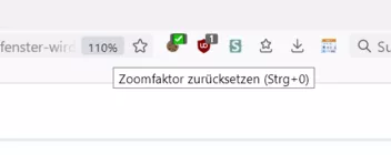

  • Sieht für mich so aus als wäre der Zoom aktiv -> sieh Screenshot 100% wäre normale Grösse. Soweit ich weiss merkt sich Firefox die Zommeinstellung (je nach Domain) und behält die bei wenn man später zurück kommt.
    ... wenn die Webseite gezoomt wäre, würde man dies auch in der Adressleiste angezeigt bekommen.
    Aber in seinem Screenshot 2 ist auch die GUI vom Fx vergrößert.
    Gruß Micha
  • Vor allem werden dann die Browserelemente nicht mit größer.

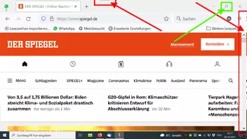

  • Was mich irritiert, ist der weiße waagerechte Strich am oberen Bildschirmrand bei beiden Screenshots. Beim zweiten Bild sind auch links und rechts noch vertikale weiße Zwischenräume :/. Ist das im Fehlerbehebungsmodus auch der Fall?

  • Was soll ich da beachten, es ist nur FF geöffnet, weiter nichts.
    Ich habe mal die entsprechenden Leerräume/Striche mit rot gekennzeichnet. Da du dein Fenster im abgesicherten Modus maximiert d.h. fullscreen (mit grün markiert) geöffnet hast, dürfte sich zumindest an den Rändern links und rechts nichts befinden und das Fenster bündig mit dem Windows-Desktop abschließen. Dahinter scheint aber noch ein anderes Fenster zu liegen (vielleicht vom Edge?), das solltest du aber nicht sehen können, wenn dein Fenster maximiert ist. Der obere Strich, mal braun, mal weiß, ist mir auch nicht erklärlich. Was passiert, wenn du das FF-Fenster wiederherstellst, sprich, dass mit grün markierte Icon drückst?
    PS: Sehe gerade, dass auch unten ein mehrere Pixel hoher Leerraum ist.

    - Leider hat auch im abgesicherten Modus wieder diese Vergrößerung des Fensters stattgefunden.
    - Wenn ich den Verkleiner-Button drücke erscheint Windows-Desktop, vergrößere ich wieder sind die weißen Linien verschwunden.
