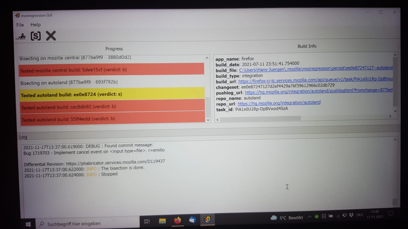

    ich habe nun den mozregression Test durchgeführt und konnte leider nichts finden was mein Problem behebt. Ich denke ich habe ihn korrekt durchgeführt. Angefangen bei Version 85 bis 94. Wenn ich dann in Firefox Nightly "Spiegel-Online" eingeben habe wurde das Fenster immer korrkt dargestellt. Habe anschließend noch Firefox Portable instaliert, auch da korrekte Fensterdarstellung.

  • Das Werkzeug mozregression liefert ja auch keine Problemlösungen, sondern die Ursache für eine Verhaltensänderung. Sobald die Eingrenzung zwischen letzten "guten" und erstem "schlechten" Build erfolgt ist, bitte die Pushlog-URL aus mozregression hier teilen. Wenn das Ergebnis von etwas abhängig, was im Firefox-Profil speziell ist, lässt sich mozregression eh mit diesem Benutzerprofil ausführen.
  • Ich hab Probleme, eine 94.0.1 Portable und eine installierte 94.0.1 überein zu legen. Die können mMn sich nicht anders verhalten, falls kein Unterschied im Profil vorhanden ist und keine andere Software einwirkt. MMn wirkt hier eine andere Software rein, die die Portable nicht kennt - und laut #12 sind mehrere Seiten betroffen.
    Und nochmal auf die beobachtete Linie einzugehen, das kommt ganz sicher nicht von Firefox - hier nochmals aufgezeigt. Bitte endlich eine Stellung dazu nehmen!
  • Entschuldige die späte Antwort. Das grenzt es schon sehr ein, super. Leider springt mir hier nichts direkt ins Auge. Ich wundere mich allerdings: Geht mozregression auf Windows, nachdem alle Nightly Builds durchgetestet sind, nicht auch noch die autoland-Builds durch oder bietet dies zumindest an? Bei mir auf macOS ist das nämlich so. Dann bleibt am Ende wirklich nur noch ein einziges Bugzilla-Ticket übrig.
  • Und wenn du es noch ein weiteres Mal ausführst, kommt dann wieder genau das gleiche Ergebnis raus? Ich frage deswegen, weil mir die Phantasie fehlt, wie ausgerechnet das das beschriebene Verhalten auslösen soll. Da wurde etwas komplett anderes verändert, was eigentlich nicht mal in der Nähe des Problems sein sollte. Deswegen wäre eine nochmalige Bestätigung durch einen weiteren Test gut, auch wenn das sicherlich nervig ist, so oft auszuführen. :/
