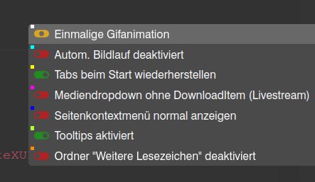

    Ich habe ein Script hier aus dem Forum für animierte Gifs. Ich hatte es ein klein wenig angepasst.
    Die Funktionen sind eigentlich:
    Linksklick auf den Scriptbutton: Gif-Grafik läuft ganz normal unendlich durch
    Mittelklick auf den Scriptbutton: Gif-Grafik läuft nur 1x durch
    Rechtsklick auf den Scriptbutton: Gif-Grafik wird gestoppt.
    Der Code ist:
    Seit Firefox 94 funktioniert der Rechtsklick auf den Scriptbutton nicht mehr, bzw. die Grafik wird nicht gestoppt.
    Bekommt das wieder wer zum laufen, bitte? :)
