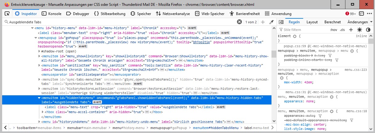

    Wenn ich den Code nicht laufen habe, sieht mein Chronik-Menü so aus:
    Wenn ich den Code mitlaufen lasse und dann einen Tab lösche, sieht es so aus:
    Es gibt also einen zusätzlichen Menüpunkt "Ausgeblendete Tabs" und den freien Bereich.
    Wenn ich auf den tab-close-button klicke, wird der Tab also nicht geschlossen, sondern "ausgeblendet" :huh: Und nu?
    W11 Home 64bit - FF128.x
  • Wenn ich auf den tab-close-button klicke, wird der Tab also nicht geschlossen, sondern "ausgeblendet" :huh: Und nu?
    Das gibt es soweit ich mich entsinne nicht Standardmäßig, hast Du irgendeine Erweiterung installiert oder ist ein Script daran beteiligt?

  • Wo hast du den denn her
    Der entsteht, wenn ich versuche, ein Tab zu schließen, bei dem die Breite verändert worden ist:
    Selber Effekt , wenn ich so einen TAb über Kontextmenü, Strg W oder Strg F4 versuche zu schließen.
    Ich habe zum Testen nur einen Tab verschmälert.
    Wenn ich ihn auf eine dieser 4 mir bekannten Möglichkeiten "lösche", isser nich weg, sonder wohl "ausgeblendet".
    Hole ich ihn dann mit "Geschlossenen Tab wieder öffnen" zurück, wird er zusätztlich eingefügt, nicht da wo er vorher "gelöscht" wurde.

  • Prüf bitte mal deine Scripte nach.
    Da finde ich nirgendwo "Ausgeblendete Tabs".
    Im Inspektor finde ichs, kann aber nicht erkennen/herausfinden, wo es herkommt :(

  • Im Inspektor finde ichs
    Ist ja auch richtig, den Eintrag hast du ja auch.
    Standard gibt es den nicht:

  • Im Inspektor finde ichs, kann aber nicht erkennen/herausfinden, wo es herkommt
    Gehe mal in den Entwicklerwerkzeugen auf Konsole. Dort sollten dir alle Skripte angezeigt werden, die du verwendest.
