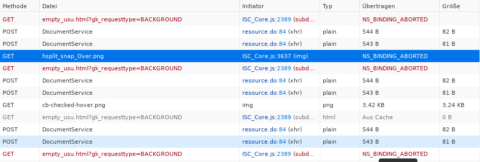

    vielen Dank für deine Antwort!Das ist leider nicht eine einzige Seite, sondern mehrere. Lässt man beim Provozieren der Fehler die Konsole mitlaufen, bringt jede Seite auch was eigenes als Hinweis. Der (vermutlich) Einzige gemeinsame Nenner ist, wie gesagt, dass es irgendwie was mit

    S. Screenshot für Meldungen, die Firefox On-Board-Dev-Tools beim Fehler ausspuckt.
