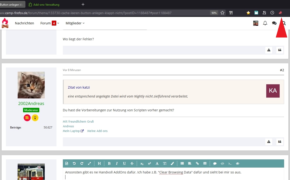

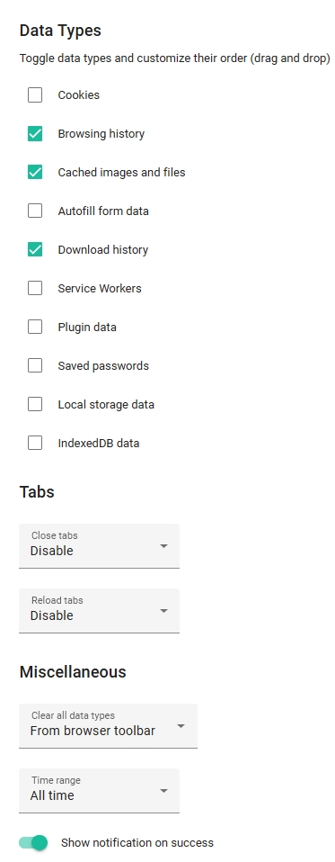

  • Ansonsten gibt es ne Handvoll AddOns dafür. Ich habe z.B. "Clear Browsing Data" dafür und sieht bei mir so aus.
    Gruß Micha
