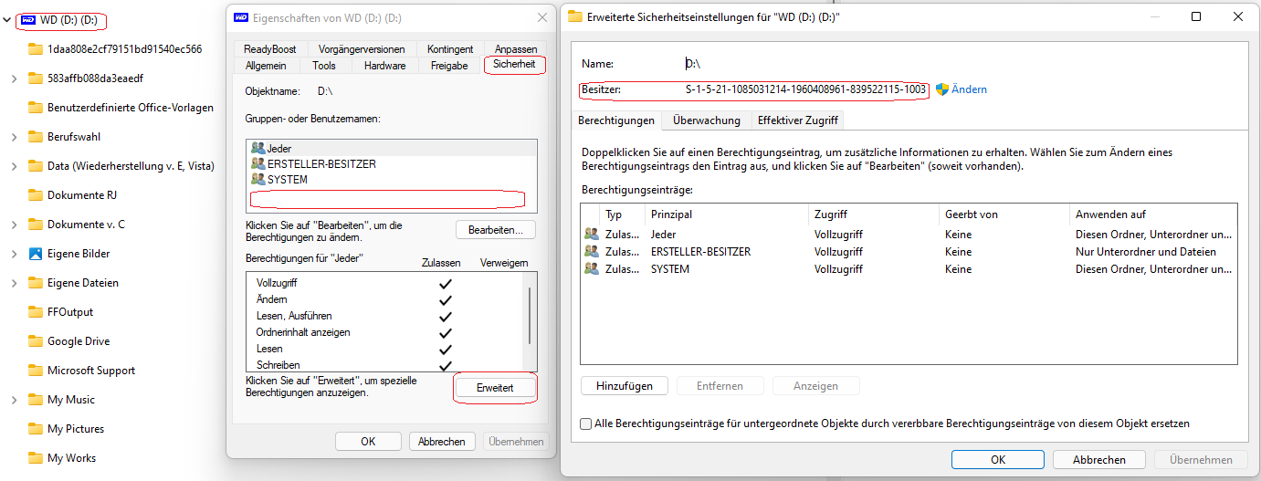

  • ...ich habe mich mit dem ('versteckten') Administratoren-Konto angemeldet bin:
    • auf das Laufwerk WD (D:) (D:) mit rechtsklick
    • Eigenschaften unter den Reiter 'Sicherheit' und dort wurde diese 38-stellige Zahlenfolge nicht mehr aufglistet
    • bei Erweitert und dann im Fenster 'Erweiterte Sicherheitseinstellungen für 'WD (D:) (D:)' ist bei 'Besitzer' steht die Zahlenfolge ...

  • ...In Thread #69 habe ich mich dann mit dem ('versteckten') Administratoren-Konto angemeldet, da ich das zuerst mit/unter dem Lokalen Konto gemacht hatte und danach erst gemerkt hatte, das ich dies mit dem anderen Konto hätte tun sollen...
    und bin dann:
    und dort steht kein 'Administratoren':
  • Kannst du gerne sein. Und nein, auch ein erneuter abgesicherter Modus wird nichts an den NTFS-Rechten ändern.
    Und es bringt auch nichts, noch Mal zu erwähnen, dass da keine "Administratoren" stehen, das war im Bild vorher schon zu sehen, nur ohne die geht es nicht. Und auch die Rechte für "Jeder" hat jemand manuell erweitert.
    Und ich gehe davon aus, dass man "Hinzufügen" (wie gezeigt) nicht ausprobiert hat, sonst wären da auch gezielte Fragen gestellt worden, wie man von "Benutzer oder Gruppe hinzufügen" über "Erweitert" nach "Jetzt suchen" die "Administratoren" aussuchen könnte.

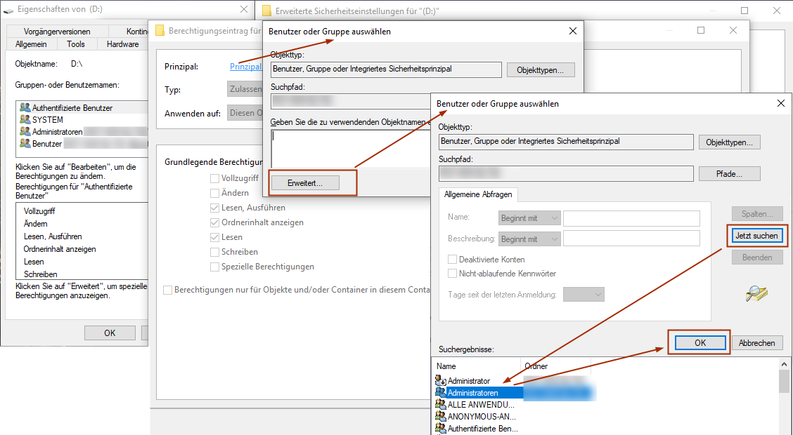

    Du hast zwei mal geschrieben, dass unter Hinzufügen bzw. Ändern nichts steht, es kam aber nie die Frage, warum da nichts steht. Wenn du eine Anleitung wie im Hörsaal wünscht, wäre das kein Problem, nur beinhaltet das dann keinen Dialog mehr - hier hast du, mach. Das funktioniert in einem Forum aber nur bedingt. Also hört man zu, was zurückkommt. Und du kannst auch nie erwarten, dass man dir vollumfänglich entgegen kommt, da gehören immer zwei dazu. Wenn du zwischenzeitlich andere Wege beschreitest und daher den Überblick verlierst, ist nicht wünschenswert.
    'Hinzufügen' und 'Ändern' landen beide im selben Dialog, wo man unter Erweitert > Jetzt suchen das findet, was ich rot markiert habe. Resignieren und 'da steht nichts' schreiben, demotiviert auch hier, weil das letztlich auf einen vorgekauten Lösungsweg hinausläuft und wehe es weicht nur geringfügig ab. Das ist nicht unbedingt das, was ich als Lernen empfinde.

    • Habe WD (D:) (D) rechts angeklickt
    • -> Eigenschaften -> Sicherheit -> Erweitert -> OK
    • dann habe ich im Fenster 'Erweiterte Sicherheitseinstellungen für 'WD (D:) (D:) auf -> 'Hinzufügen' geklickt
    • und das Fenster 'Berechtigungseintrag für 'WD (D:) (D:)' erscheint
    Was mache ich nun; wie gehe ich weiter vor? dort steht kein 'Administratoren', den ich hinzufügen kann...

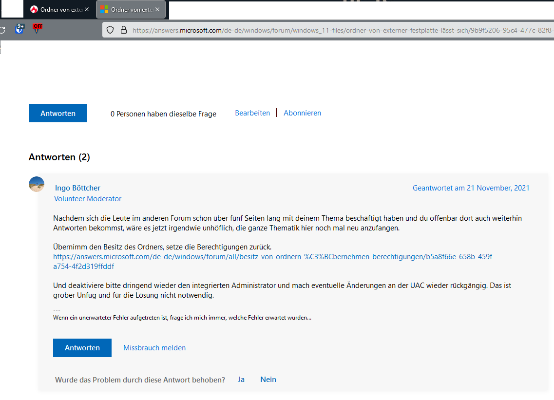

    Ich habe gleichwohl noch eine Anfrage in der Microsoft-Community (Forum) gepostet, mit Verlinkungshinweis auf meinen Thread hier im Camp Firefox...:
    WiSo: :) ... Danke für Deinen Link und wie Du im Screenshot sehen kannst, hat mir der Volunteer Moderator aus der MS-Community den gleichen Link angegeben...
    ... nur, um sicherzugehen:
    Dies mache ich jeweils immer unter/ mit dem angemeldeten integrierten ('versteckten') Administrator-Konto?

    ...im Link zum Wiki-Artikel v. MS-Community Volunteer Moderator (Ingo Böttcher) 'Besitz von Ordnern übernehmen, Berechtigungen zurücksetzen' steht:
    (...) Es gibt aber Situationen, wo es notwendig wird, Änderungen hier vorzunehmen, z.B. wenn nach einem Upgrade von Windows der Windows.old Ordner verbleibt. Diesen entfernt normalerweise die Datenträgerbereinigung von Windows - und daher sollte sie in dem Fall auch der erste Anlaufpunkt sein. Klappt das aber nicht oder nicht vollständig, ist Handarbeit angesagt.
    Gehen wir doch einfach mal den Weg durch, anhand eben dieses Windows.old Ordners den Besitz eines Ordners zu übernehmen und dessen Berechtigungen zurückzusetzen, so dass wir ihn löschen können. (...)
    ... dieser Windows.old-Ordner wird erwähnt, der dann gelöscht werden solle? Muss ich das machen oder ist das wieder etwas anderes? ich verstehe nicht...
    Im Artikel bei 'Besitz übernehmen' bis Punkt 4 habe ich soweit verstanden...
    (...Nun sind wir zwar Besitzer, aber haben noch nicht die Berechtigungen.(...)
    • Bei 'Berechtigungen zurücksetzen' gibt es zwei verschieden Möglichkeiten und ich weiss nicht, welche ich nehmen muss...
