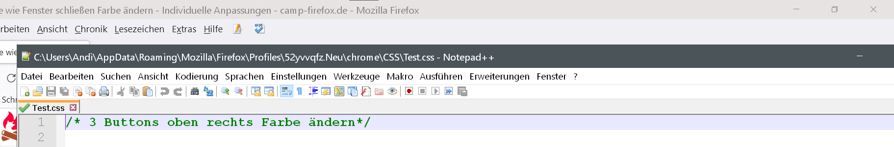

    ich bin schon eine Weile auf der Suche, in ob und wenn wie man die Farbe der Symbole in der Leiste zwischen der Leiste, in der sich die Suchleiste befindet (dafür habe ich bereits einen Code gefunden) und der ausklappbaren Menüleiste ändern kann.
    Anbei ein Foto von der Leiste, die ich meine:
    Seit Version 90 oder so sind die Symbole schwarz. Davor waren diese weiß, was mir persönlich besser gefallen hat.
    Gibt es da eine Möglichkeit?
    Hatte zufällig gerade noch eine Idee. Die hat auch funktioniert. Jetzt brauche ich nur noch einen code um die Farbe von Fenster schließen, Fenster minimieren / maximieren und Fenster verkleinern (halt dieser kleine Strich daneben) Farblich zu verändern.

  • Da probiere ich ewig dran rum, komme nicht weiter, suche hier um Rat und promt fällt mir eine Möglichkeit ein, die natürlich auch funktioniert...
    Hier mal mein Code, falls jemand das gleiche Problem haben sollte:

  • Funktionieren bei dir überhaupt die anderen Codes in der userChrome.css ?
    Wenn nein, dann solltest du mal in "about:config" diesen Eintrag überprüfen toolkit.legacyUserProfileCustomizations.stylesheets der muss auf true stehen.
