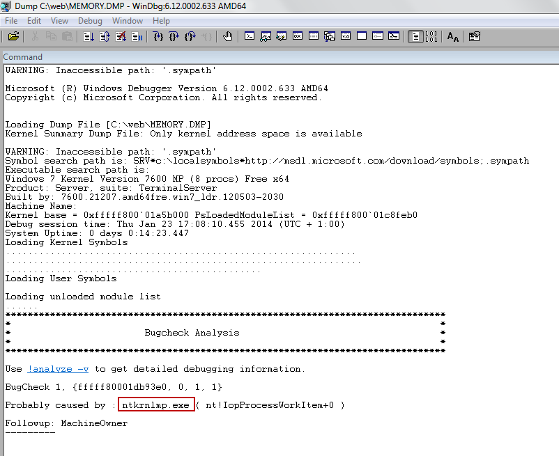

    Windbg, kurz
    in lang, pdf
    https://riptutorial.com/Download/windbg-de.pdf
    PS windbg bitte nicht aus dem Store nutzen, da gab es neulich Fehler, das ist nicht die gleiche Version wie aus dem SDK.
    !analyze -v (wird auch beim Öffnen des Dumps angeboten)
    !process für den abgestürzten Prozess
    !lmD für die geladenen Module, oder
    !lmo
    Module = dll, sys usw.
    Am wichtigsten ist aber der Stack, im Stack kann man die Reihenfolge der Module sehen, was übergeben wird und was kurz vorm Absturz passiert ist, was eben Exception Access Violation führt. Da Einsteiger damit aber im Prinzip überfordert sind, das richtig einzusortieren, fragen andere nach dem Dump/den Dumps - Packen und anhängen.
