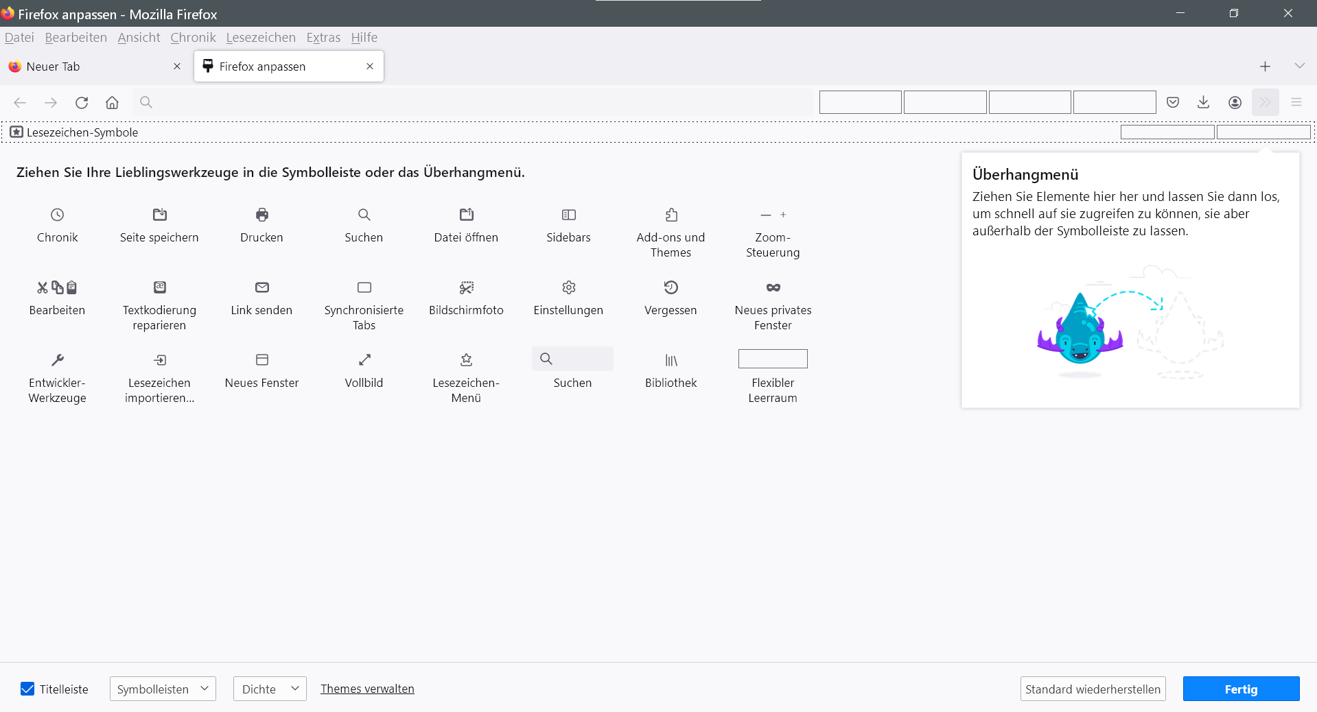

    Beim Versuch die Symbolleiste anzupassen stolpere ich immer über diese merkwürdige Darstellung unter "weitere Werkzeuge - Symbolleiste anpassen".
    Mein Bild sieht permanent so aus wie in Bild 1.

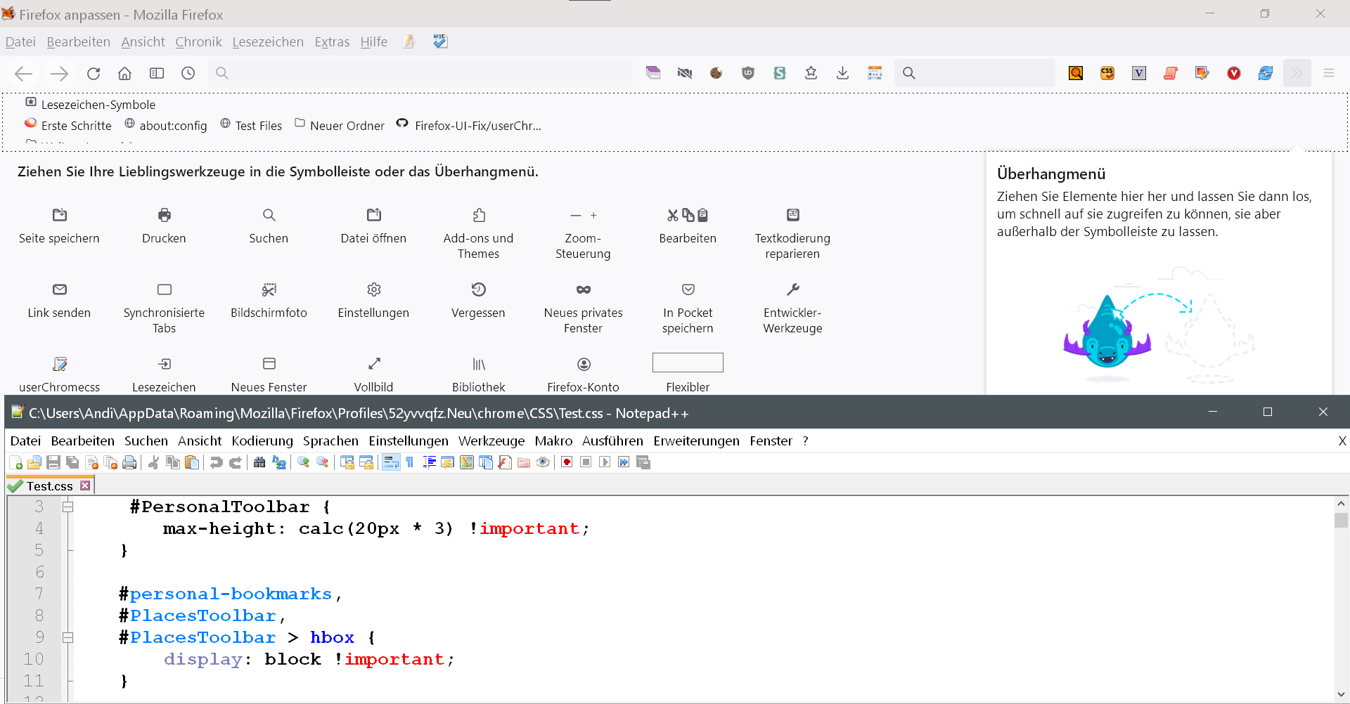

    Im Normalfall, den kenne ich nur vom Hörensagen...soll es ja so aussehen wie wie unter Bild 2.

  • Also das 1. Bild ist nicht abgeschnitten, da ragt nichts über den Desktop hinaus.

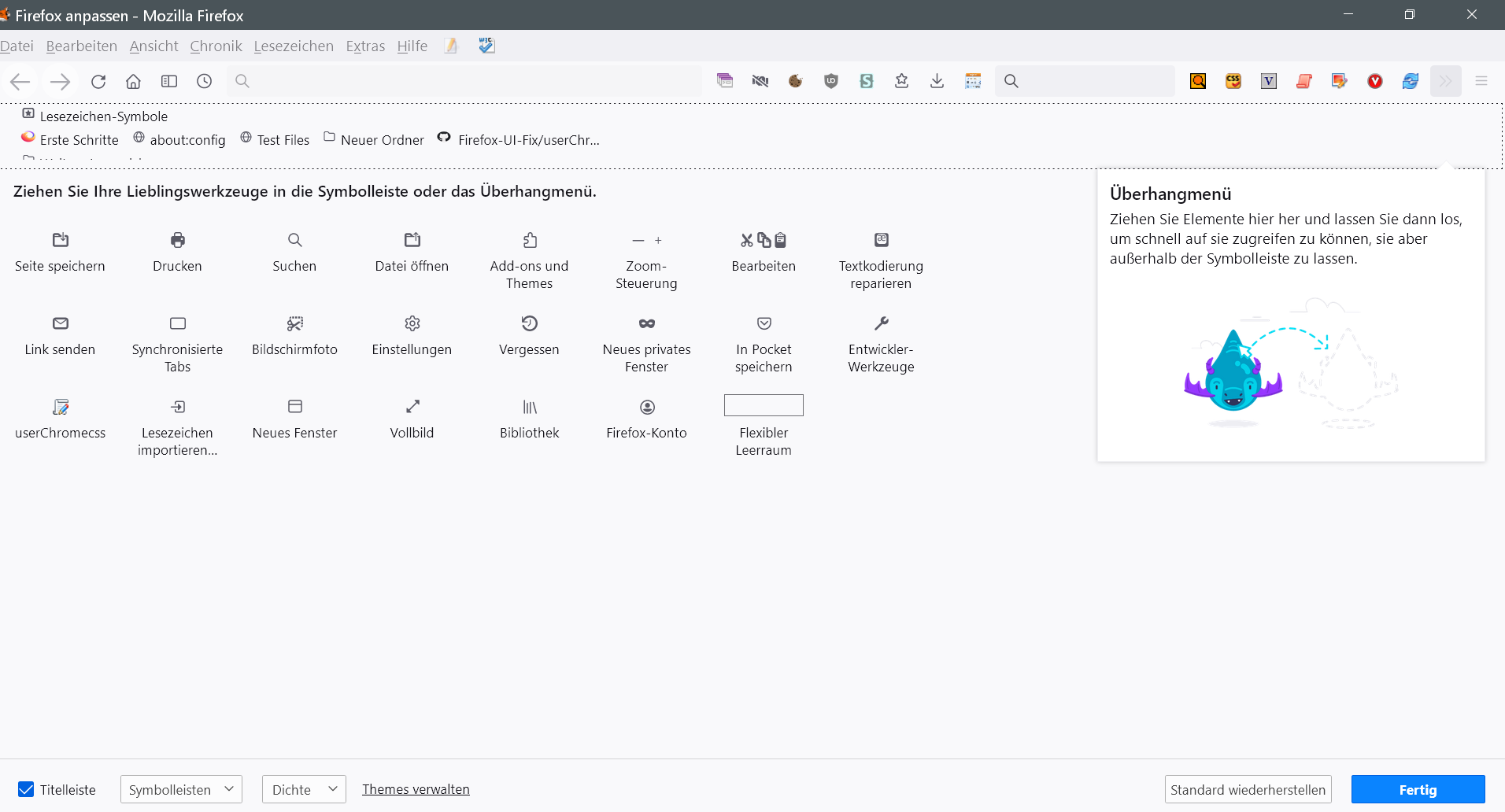

    Als ich den FF im Fehlerbehebungsmodus neu gestartet hatte war das Fenster dann plötzlich normal groß...siehe Photo
    Also muß es an einer Erweiterung/AddOn liegen..?
    Mhh...ich hab aber nur Adblock Plus und Default Bookmark Folder
  • Also ohne den Chrome Ordner funktioniert alles einwandfrei, sprich das Anpassen der Symbolleiste/Überhangmenü ist problemlos möglich.
    Also muß es etwas mit (Chrome) userChrome.css zu tun haben.

    Ich habe herausgefunden das man die Symbolleiste ja auch im Fehlerbehebungsmodus, also ohne Chrome/AddOns, anpassen kann.
    Und diese Anpassungen bleiben auch beim Start mit Chrome/AddOns aktiviert. Von daher...
  • Ich hab jetzt rausgefunden was in der userChrome.css stört.
    Dort ist
     #personal-bookmarks,
        #PlacesToolbar,
        #PlacesToolbar > hbox {
            display: block !important;
    eingetragen....
    Lösche ich dies, erscheint die Seite mit dem Überhangmenü/Anpassen Symbolleiste völlig normal.
    Aber...merkwürdigerweise habe ich DANN nur noch eine einzeilige Lesezeichensymbolleiste.
    Die üblicherweise 2. Leiste kann ich dann nur mit einem kurzen Scollbalken oben rechts anvisieren... 8|
    Heißt, ich hab scheinbar nur die Möglichkeit entweder/oder.
    Nur ne einzeilige Lesezeichenleiste und dafür ne komplette Anzeige des Überhangmenüs, oder ne fehlerhafte Anzeige und dafür meine 2zeilige Lesezeichenleiste... :?:
    Kein Problem hier mit dem Eintrag.
    Das Problem tritt erst auf, wenn man mehr als eine Lesezeichenleiste hat.
    Ändere den besagten Eintrag bitte mal auf:
       display: block;
    Dann passt es wieder.
