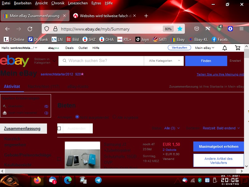

    Hallo ans Forum,
    ich habe das Problem das einige Webseiten, wie Ebay oder Dt. Bank in Rot angezeigt werden und ich keine Ahnung habe wie ich das abstellen kann.
    Habt ihr eine Lösung für mich, bzw. woran kann es liegen ?
    Danke & Gruß

  • Hast du vielleicht die Hintergrundfarbe in den FF Einstellungen selber verändert...?
    Du verwendest außerdem auch ein angepasstes Windows-Theme. Könnte sein, dass dadurch der 'hohe Kontrast' aktiviert wird und damit auch die systemweite Hintergrundfarbe als FF-Hintergrund gesetzt wird (siehe Farben-Dialog im Screenshot).
    Schau mal in den Einstellungen hier bei dir nach:
    Gruß BrokenHeart
  • wie Ebay oder Dt. Bank in Rot angezeigt werden
    Ist das nur mit dem Firefox so, oder auch einem anderen Browser?
    Ist nur bei Firefox, alle anderen Browser wie Microsoft Egde wird alles normal angezeigt.

  • Hintegrundeinstellungen habe ichnichts geändert.
    Auch wenn du nichts geändert haben solltest, dann schalte bitte im Farben-Dialog trotzdem die Auswahlbox 'Oben ausgewählte Farben anstatt der Farben...' auf 'nie' um, genauso, wie es in meinem Screenshot in #9 zu sehen ist.
    Gruß BrokenHeart
    Einmal editiert, zuletzt von BrokenHeart (23. November 2021 um 23:15)
