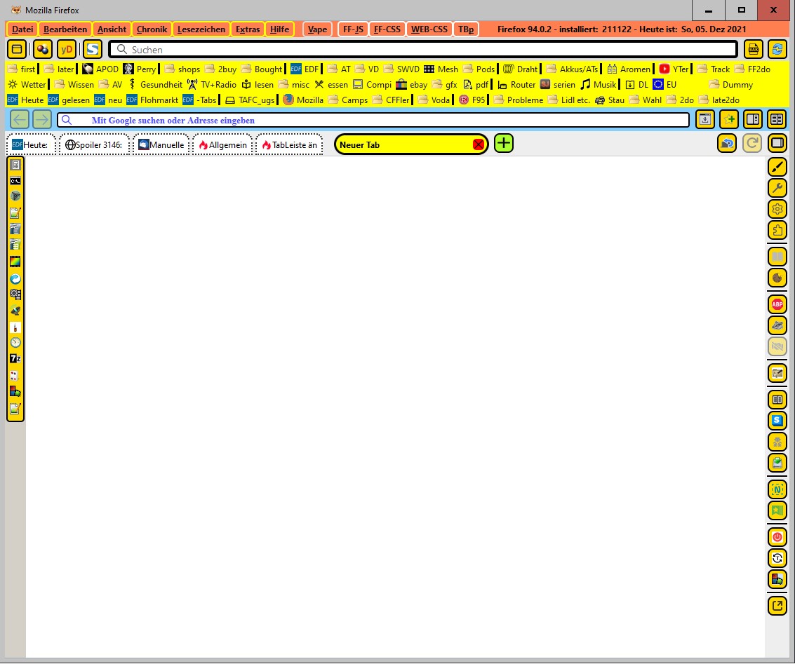

  • Hab heute 3 kleine Schritte nach vorne gemacht:
    Als 1. hab ich eine zweite "funktionierende" Positionierung gefunden: insertafter: 'browser'
    Dann hab ich mit "vertical" statt "horizontal" etwas rumgespielt und da tut sich was.
    Als 2. hab ich dann am Anfang hinter type: 'button', noch orientation: 'horizontal', bzw orientation: 'vertical', eingeführt und hier eingesetzt:
    Funktionuckelt soweit momentan möglich.
    Als drittes glaube ich im Code zur vertikalbar.uc.js abgucken zu können wie ich insertafter oder insertbefore, also links/rechts neben 'browser' eventuell hinbekommen könnte.

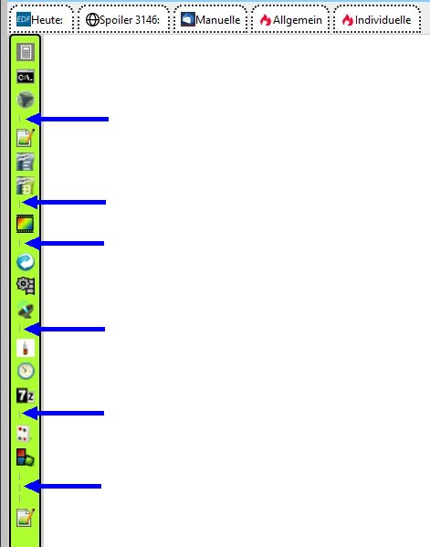

  • Sind zwar noch 2 Sachen, die mir nicht so ganz gefallen
    Hab heute mal versucht, per css diese 2 Sachen hinzubiegen:
    Die Pfeile zeigen die toolbarseparatoren , die ich nicht waagerecht und dicker bekomme.
    Desweiteren schaffe ich es (mal wieder) nicht, beim hovern zu unterbinden, daß die Default-Farbe (irgendso ein grau) auftaucht.
    Mein aktueller Code:
    Vielleicht hat ja einer von unseren CSS-Gurus 1-2 helfende Ideen ;)

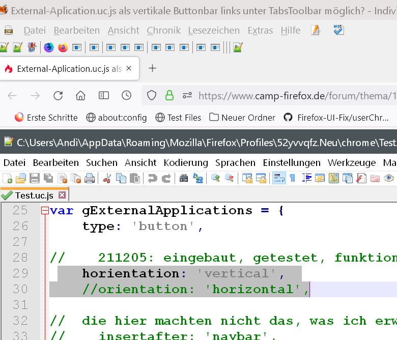

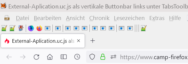

  • :huh: Huch... ich hab grade einen Schreibfehler in Zeile 29 entdeckt:
    Da die auskommentiert war, hat das "h" latürnich keine Auswirkung.
    Also alle Einträge oben in der Menüleiste und nicht an der Seite
    Und wenn Du Zeile 30 auskommentierst und Zeile 29 aktivierst?
