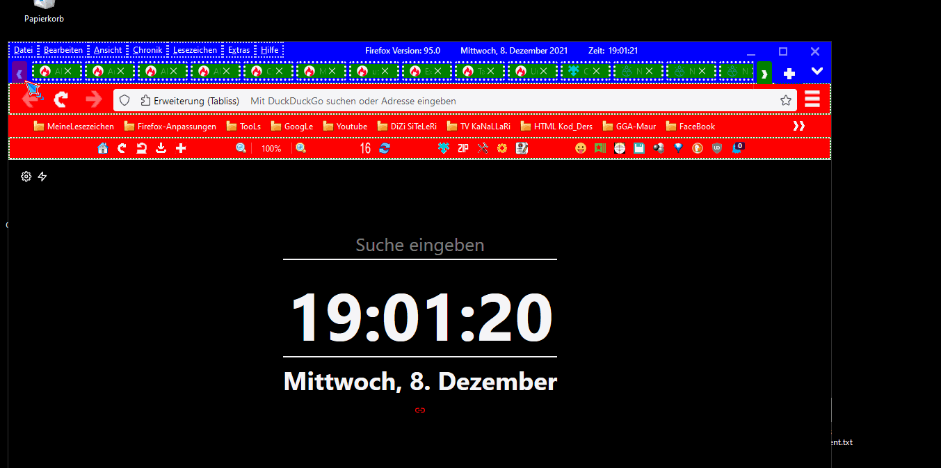

  • Ein Bild dazu wäre noch toll.
    Du bekommst sogar mehrere. ;)
    Nur zur Kenntnis, das war nur der Code zum Test für mich, sollte also nur eine Anleitung für weitere Basteleien sein.
    Lesezeichen-Ordner:
    in Ruhe bei Hover
    In Tab-Bar der linke Button:
    in Ruhe bei Hover
    Grüße vom FuchsFan

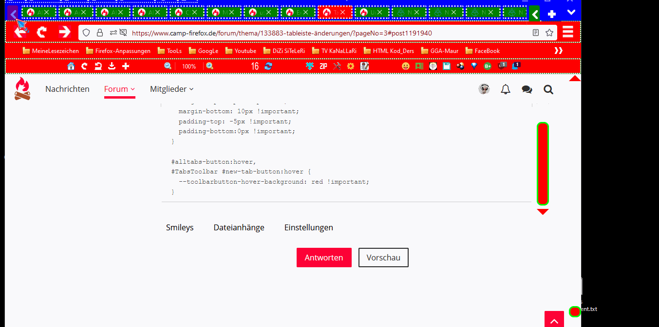

  • Du bekommst sogar mehrere

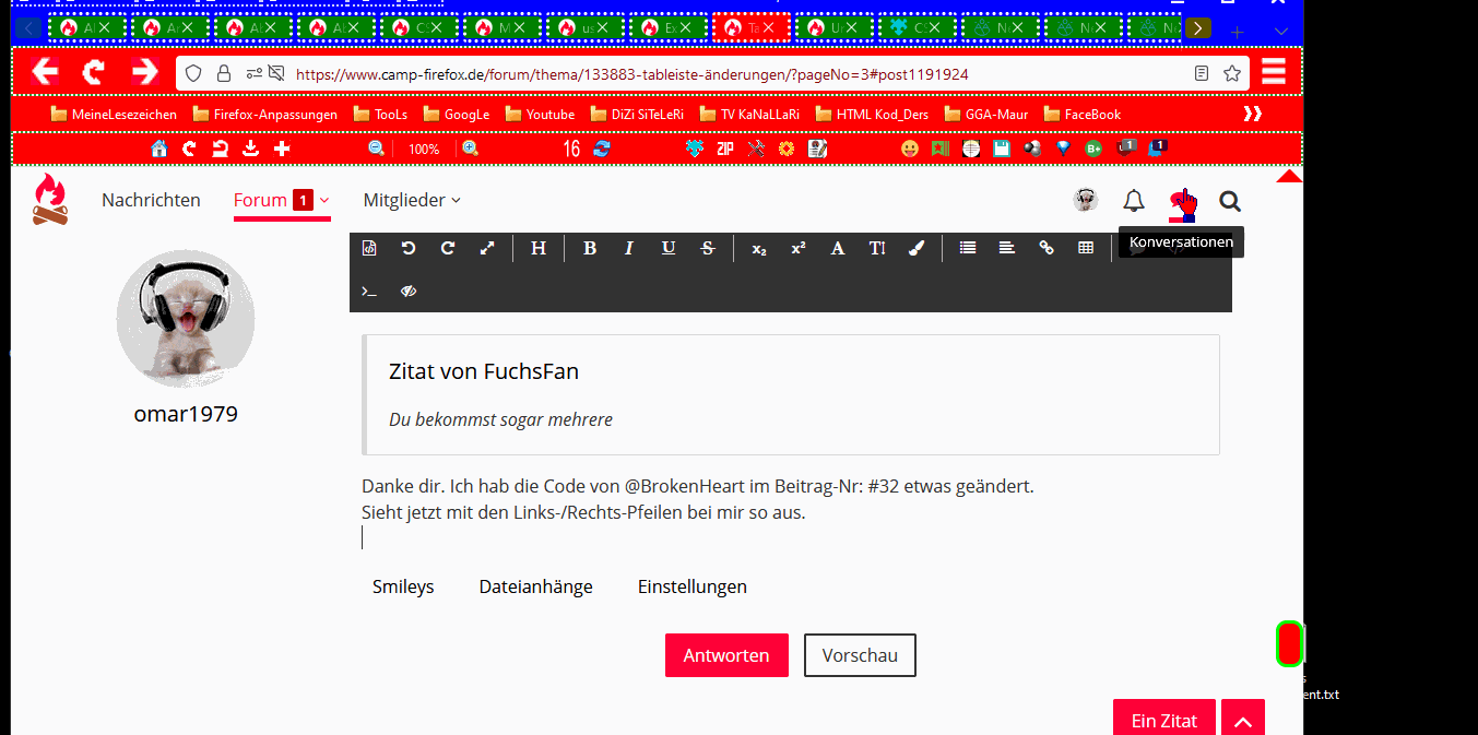

    Danke dir. Ich hab die Code von BrokenHeart im Beitrag-Nr: #32 etwas geändert.
    Sieht jetzt mit den Links-/Rechts-Pfeilen bei mir so aus.
    Ich versuche jetzt noch die Pfeile etwas fetter zu gestalten, also bold, aber krieg das irgendwie nicht hin. :)
    Das wäre noch die Code:
    Firefox-Version: 132.0.2
    Version: 23H2

  • FuchsFan :
    Eine Sache ist mir noch bei deinem CSS-Code aufgefallen: Du solltest in der 'userChrome.css' auch bei :hover, zumindest für die Farben, Variablen verwenden, da du sonst z.B. die Scrollbuttons in der Tableiste ebenfalls einfärbst. Das war ja auch der Sinn der Variablen-Deklaration, dass man damit die Wirksamkeit der gesetzten Eigenschaften bei ShadowRoot-Elementen auf einen bestimmten Bereich festlegen kann.
    Bei dir fällt das jetzt nicht weiter auf, da du auch in der 'userChromeShadow.css' mehr oder weniger die gleichen Anpassungen vornimmst. Aber wenn du die Anpassungen für die Tab-Scrollbuttons in der 'userChromeShadow.css' testweise mal weg lässt, dann hast du beim hovern den gleichen gelben Hintergrund und rot als Füllfarbe, wie bei den Lesezeichen-Popups.

  • Ich lerne immer etwas Neues mit, aber es muss mir dann auch gezeigt werden, damit ich dann mit der Bastelei beginnen kann
    Na dann, hier was zum "Basteln"... :)
    Ich habe mal die Änderungen in deinen CSS-Code vorgenommen (es ist bei 'hover' analog zur 'unge-hover-ten' Ansicht) :
    Hinzugefügt: Zeile 4 und 5
    Geändert: Zeile 26 und 34
