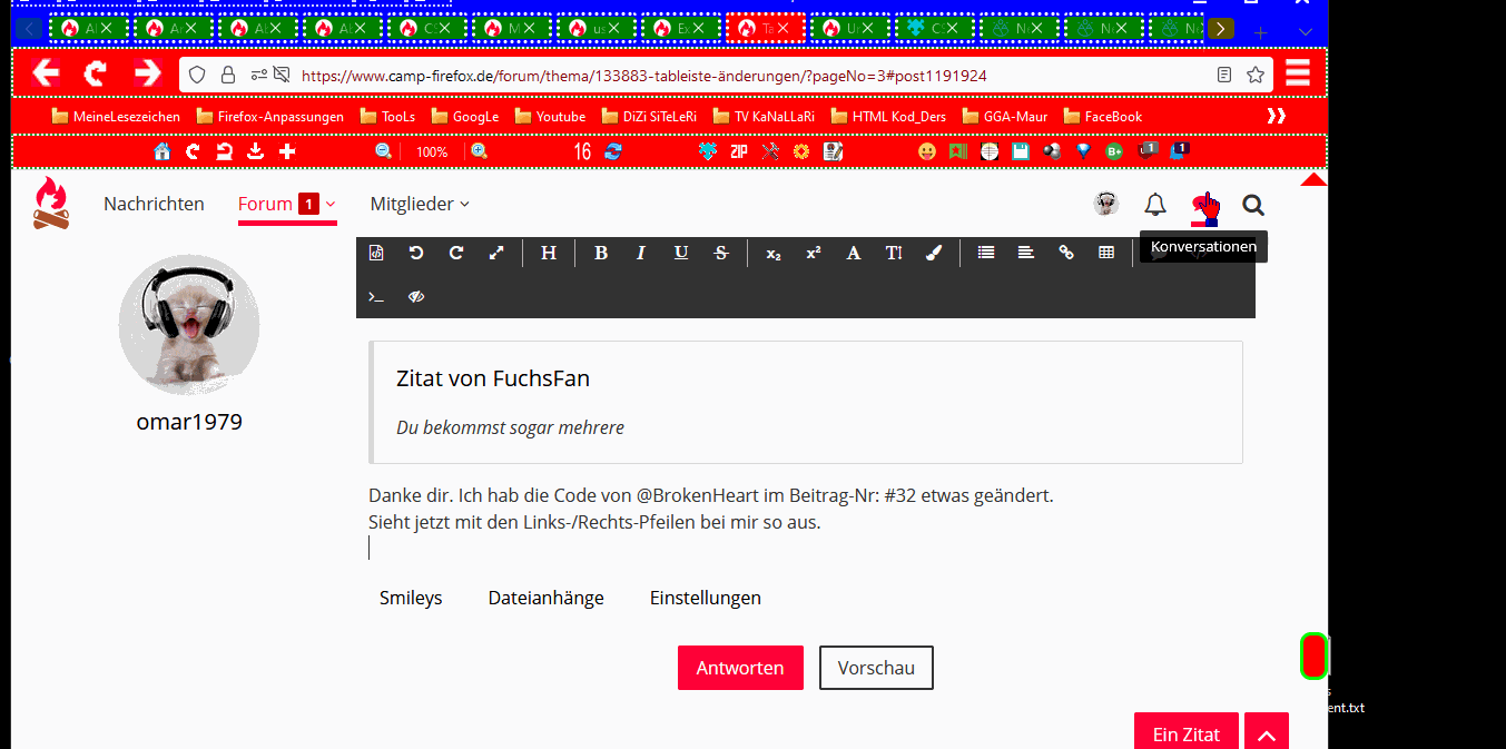

    Danke dir. Ich hab die Code von BrokenHeart im Beitrag-Nr: #32 etwas geändert.
    Sieht jetzt mit den Links-/Rechts-Pfeilen bei mir so aus.
    Ich versuche jetzt noch die Pfeile etwas fetter zu gestalten, also bold, aber krieg das irgendwie nicht hin. :)
    Das wäre noch die Code:

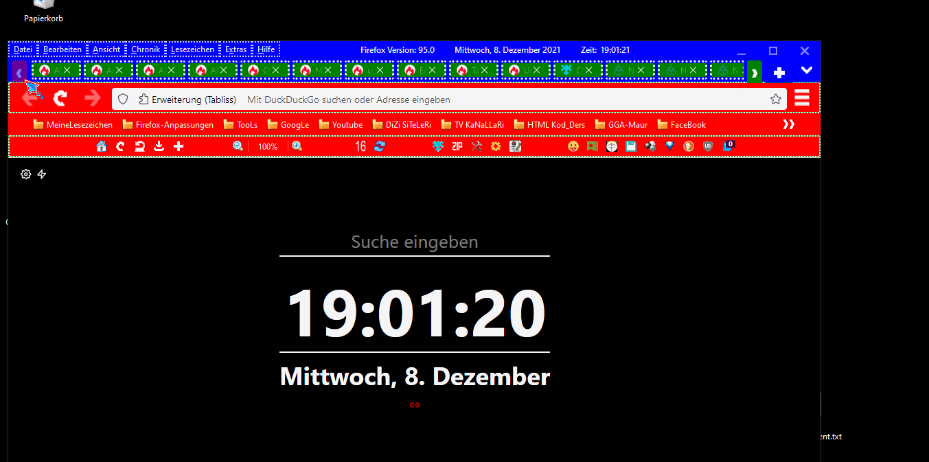

  • ich werd noch verrückt wegen diesen 3 Icons..
    ändert man eins ändern sich auch die anderen..
    ich glaube die sind zusammengeklebt. :)

  • hab sie jetzt so gemacht
    3 unterschiedliche Höhen.
    Teste mal mit diesen Bezeichnungen :/
  • und so siehts aus..

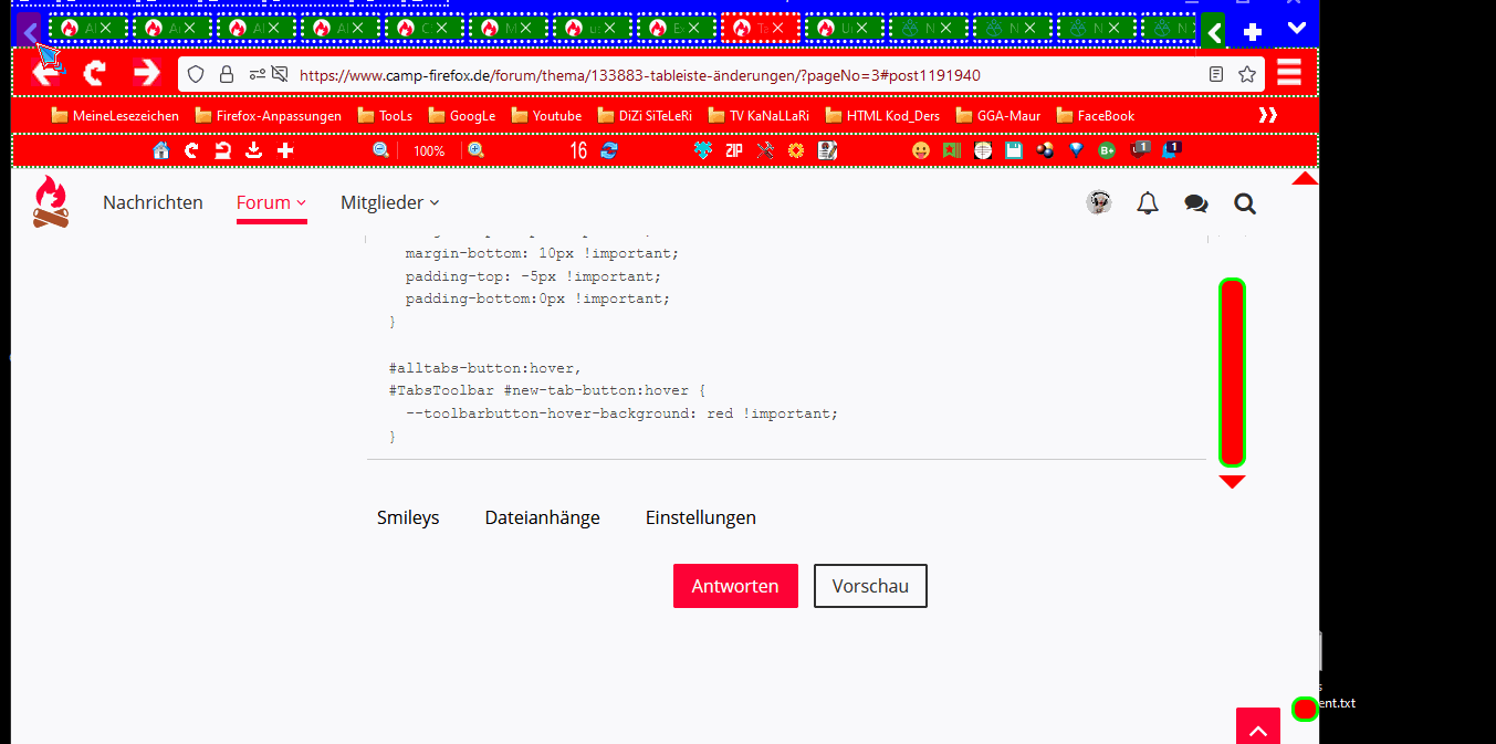

  • Endlich geschaft!!! :)
    Jetzt noch das "alltabs-button" wenn man draufklickt und die Tabs angezeigt werden dort das hover farbe ändern. Dann ist TipTop! :)
    hmm... diese Code funkt nicht.. :(
    #alltabs-button[badged="true"] {
      --button-active-bgcolor: red !important;
    Jemand eine Idee? :)

  • Jetzt noch das "alltabs-button"
    Teste bitte, Farben anpassen.
