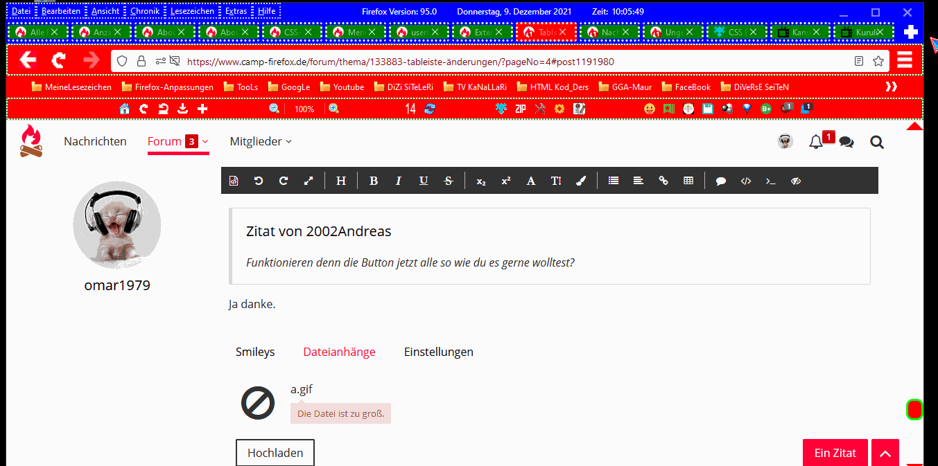

  • Heeelp.. ich dreh durch :(
    warum funken die Hover nicht bei den Icons im Tab-Leiste? :(
    auf diese 2 Arten funkt es nicht. Habe glaub auch nur mit background: red !important;
    versucht.. funkt nicht.. ich weiss garnicht mehr auf wieviel Arten ich versucht habe. :(

  • warum funken die Hover nicht bei den Icons im Tab-Leiste?
    Weil dein Code so nicht stimmt. ;)
    Du nimmst ein eigenes weißes Icon, ergo brauchst du kein fill: white mehr.
    Dann musst du dein Icon auch für hover einfügen.
    Zeile 5 und 8 ist doppelt.
    Zeile 13 - 17 passt so auch nicht.
    Teste bitte:
  • Hallo..
    ich hab hier den Hintergrundfarb, Hoverfarb, Schriftfarb geändert und wollte den Separator auch weiss färben funkt aber nicht. Wobei ausblenden funkt.
    Dann will ich das Icon vor dem "Tab suchen" etwas nach Links schieben funkt auch nicht. Schrift "Tab suchen" ist so gut oberhalb der anderen.

  • Für das Icon:
    #allTabsMenu-searchTabs {
      appearance: none !important;
      list-style-image: url("file:///C:/Users/askas/AppData/Roaming/Mozilla/Firefox/Profiles/use9514s.default-release/chrome/favicons/suchen.png") !important;
      min-height: 16px !important;
        padding-left: 6px !important;
        background-position: 0px 10px !important;
    Evtl. bei padding-left mit dem Wert noch basteln.
    Aber ich hab nur mit Color und fill benützt
    ...und da war der Fehler. Separatoren müssen mit border angesprochen werden... ;)

  • Separatoren müssen mit border angesprochen werden...
    Danke.
    Funkt nicht. Hatte ich schon getestet. Das Icon ist wie wenn es an dem Schrift "Tab suchen" geklemmt. Es bewegt sich mit. :)
    Firefox-Version: 156.0
    Version: 25H2
  • Du willst also nur das Icon nach links haben?
    Dann teste:
