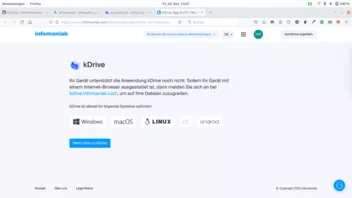

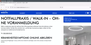

    Benutze Firefox und Linux seit Jahren ohne Probleme. Neuerdings aber wird auf einer Website kein Inhalt mehr angezeigt, auf einer anderen erscheint ein Fehler Hinweis. Mit andern Browsern bestehen die Fehler nicht.

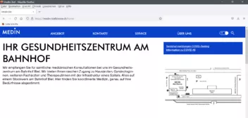

    Die Adresse der nicht angezeigten Seite ist: https://medin-bielbienne.ch/home
    Die Seite mit dem Fehlerhinweis ist ein Clouddienst, der anstelle der Updates seiner App den im Anhang gezeigten Spruch anzeigt.
    Beide Fehler sind nur mit Firefox "möglich"...
    Auf andern Seiten habe ich bis jetzt keine Fehler gefunden.
  • Ich habe die Privacy Essentials von Duck Duck go
    ändert aber nichts, wenn ich den deaktiviere
    Sorry, wenn ich den deaktiviere und die Seite neu lade erscheint sie tatsächlich.

  • Also die medin Seite geht bei mir jetzt wenn der Blocker von DuckDuck deaktiviert ist.
    Die Seite mit dem Screenshot allerdings nicht, auch nach save boot und reset
    Eventuell gibt es da nur Zugriff für angemeldete Benutzer, dann könnt ihr nichs testen...
  • Ja, die medin Seite scheint auch bei mir dank eurem hispeed support wieder zu funktionieren.

    Die andere im Anhang mit dem Screenshot ist für den Download des Updates der Desktop App von infomaniak.com
    die meine ich

  • Die Seite mit dem Fehlerhinweis ist ein Clouddienst, der anstelle der Updates seiner App den im Anhang gezeigten Spruch anzeigt.
    Hm, die Fehlermeldung spricht aber eher dafür, dass es nichts mit dem Browser zu tun hat, sondern eher damit, dass die kDrive-Version und das entsprechende System nicht zusammenpassen.

    Der Support von Infomaniak arbeitet daran, allerdings nur an Werktagen...
    Weil auch andere Seiten nicht recht funktionierten habe ich gedacht, erst einmal die Fehler Möglichkeiten bei Firefox zu checken.
    Das mit dem Download scheint nun aber eher mit der Download Seite zu tun zu haben als mit dem Browser, andererseits funktionierts mit andern Browsern wie Eolie oder Microsoft edge Beta für Linux.
    Hab früher mehrere Updates auch mit Firefox problemlos geschafft, verstehe das nicht.
    Also schon mal vielen Dank für eure Hilfe, werde das Ergebnis vom Support abwarten, bevor wir allzu weit suchen
