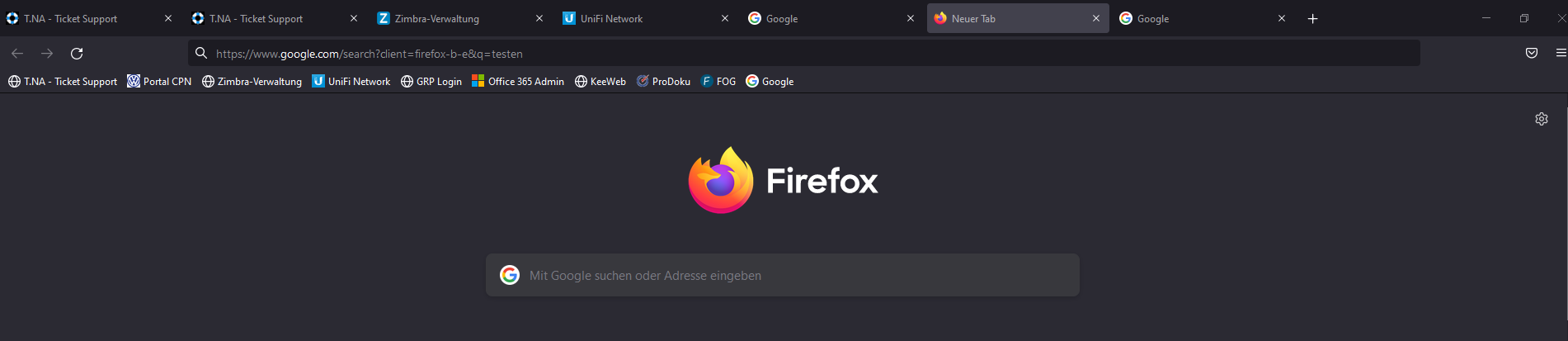

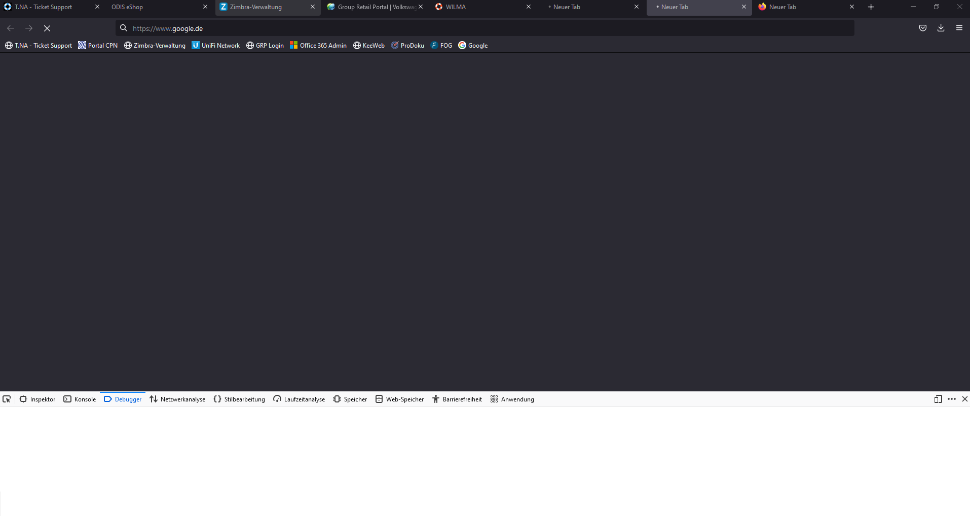

    Beim Starten von Firefox funktioniert zunächst alles, nach einigen Minuten - Stunden (passiert immer wieder im laufe des Tages), lassen sich auf einmal keine Seiten öffnen oder im neuen Tab kann man nichts suchen / Seiten öffnen. (siehe Anhang)

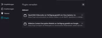

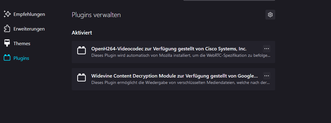

    Ansonsten nutze ich das Dunkle Theme und die Plugins im Anhang, wobei das auch schon alles ausgeschlossen wurden.

    in deinem Screenshot sieht man, dass die Tabs noch laden. Was passiert denn, wenn der Ladevorgang abgeschlossen ist? Irgendwann, auch wenn es dauern kann, bricht Firefox natürlich ab. Hast du dann immer noch eine komplett leere Seite oder erscheint eine Fehlerseite?

    Die Standard Fehlerseite "die Seite konnte nicht geöffnet werden" im letzten Tab habe ich in der Adressleiste gesucht (in google), wenn man das tut, passiert einfach gar nichts ( die neue Tab Titelseite bleibt)
    Oft geht auch nur die Suche im neuen Tab nicht von der Adressleiste. Fall jetzt gerade bei mir.
