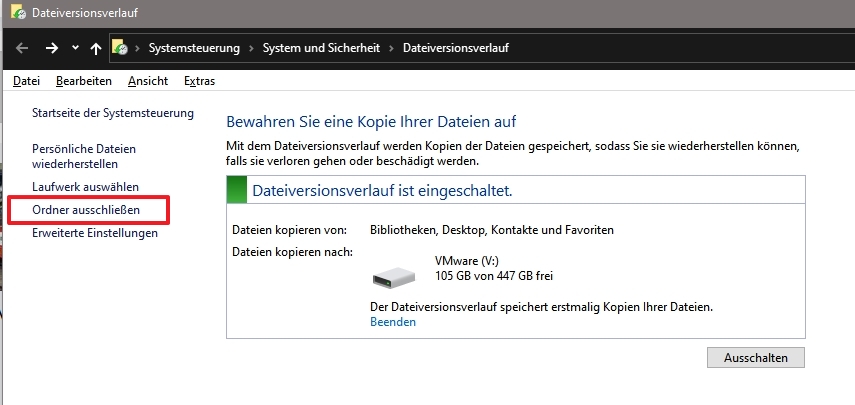

Hallo Micha
Du fügst nichts den Bibliotheken hinzu (die gibt es in Windows 10 nicht mehr), sondern schließt Ordner ein oder aus. Alle Dateien in den eingeschlossenen Ordnern werden gesichert. Die Größe ist dabei eigentlich kein Problem, da ja nur Änderungen gesichert werden. Außerdem ist das Fx-Profil ja nicht so groß, und Du könntest auch das Intervall vergrößern.
Übrigens ist %userprofile%\Appdata (und damit auch %appdata%) laut dem Artikel standardmäßig in den zu sichernden Ordnern enthalten. Das würde mich eher wundern, weil der Ordner in der Regel doch ziemlich umfangreich ist.
Hallo Ingo,
stimmt so nicht ganz
Hier das Fx Profil
Und sieht im Endergebnis im Ordner [FileHistory so aus
... du kannst nur Order ausschließen.
