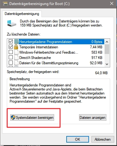

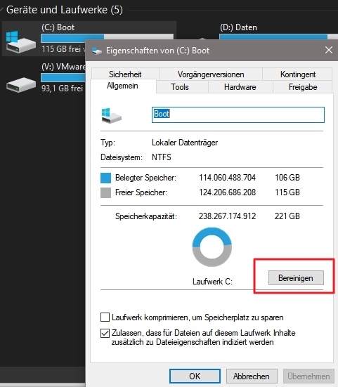

  • Nutzt ihr denn eine Software zum Optimieren des Speichers oder um aufzuräumen und Müll zu entsorgen?
    ... die windowseigene Datenträgerbereinigung. Rechtsklick auf das Laufwerk > Eigenschaften > Bereinigen und dann entsprechende Option auswählen.
    Gruß Micha
