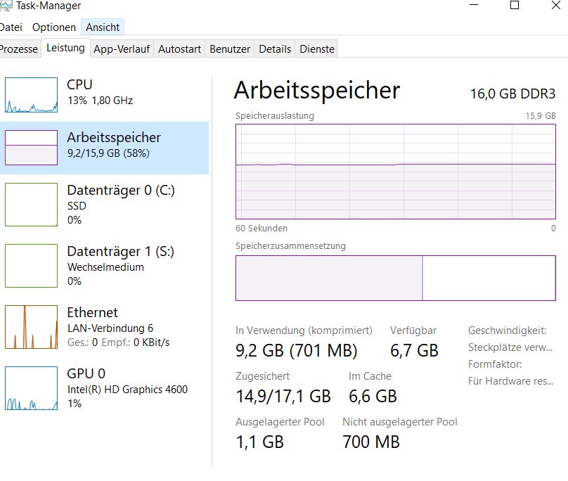

  • Selbst wenn viel RAM von einer Anwendung nur "reserviert" und noch nicht tatsächlich genutzt wurde, kommt es am Ende auf genau das Gleiche heraus: Der Speicher stand für Firefox nicht zur Verfügung. Die Ursache dafür sehe ich nicht zwingend in Firefox, denn Firefox ist eigentlich recht zuverlässig darin, unter unzumutbaren Voraussetzungen abzubrechen, so dass man im Absturzbericht dann auch einen Crashing Thread erhält, was hier aber nicht der Fall ist und ich so ehrlich gesagt noch nie gesehen habe. Das sieht für mich eher nach einem plötzlichen Engpass aus, der von außerhalb ausgelöst worden ist. Aber mit den praktisch nicht vorhandenen Informationen des letzten Absturzberichtes kann man über die Ursache nur spekulieren. Nachträglich lässt sich das wie gesagt wohl eher nicht mehr nachvollziehen. Deswegen würde ich erst einmal schauen, ob das in Zukunft häufiger passiert oder nicht doch nur ein einmaliges Zufallsereignis war.
  • Diese Speicheranzeige hat mMn nichts mit OOM zu tun ;)
    Firefox fordert Speicher an (unabhängig davon), wenn der überläuft, OOM.
    Das kann auch schon mit einer fehlerhaften Erweiterung passieren.
    Die Speicheranzeige sagt klar, es wäre Speicher da. Wenn man den Cache berücksichtigt ist der zwar fast komplett belegt. Doch sollte Windows den Cache bei Bedarf sofort freigeben.
    Es gibt eigentlich nur zwei mögliche Ursachen. Ein Bug im Fuchs oder in Windows.
    Ich boote einmal die Woche den PC und habe im Schnitt zwischen 600 und 800 Seiten, in 25 Fenstern, im FF auf.
    Das dürfte Teil des Problems sein. Der aktiv benutze Speicher von 3,5 Gig dürfte dafür nicht reichen. Das spricht dafür, dass ein Großteil vom Firefox schon freigegeben wurde und Windows den noch im Cache von immerhin 6,6 Gig hält. Kann mir auch keiner erzählen, dass man 800 offenen Seiten braucht.
  • Es gibt eigentlich nur zwei mögliche Ursachen. Ein Bug im Fuchs oder in Windows.
    Es gibt mit Sicherheit noch andere Möglichkeiten als einen Programmierfehler in Firefox oder Windows. Wie gesagt, im Falle des ersten Absturzes ist der problematische Teil sicher eingegrenzt, im zweiten Fall ist ein plötzlicher RAM-Anstieg außerhalb von Firefox die wahrscheinlichste Erklärung, aber so oder so jetzt nicht mehr nachvollziehbar.
    Das ist sehr spekulativ. Es können noch so viele Tabs geöffnet sein, nennenswert RAM verbrauchen nur Tabs, die auch geladen sind. Selbst wenn Firefox mit 800 Tabs gestartet wird, ist nach dem Start erst einmal nur ein einziger Tab tatsächlich geladen (plus ggfs. angepinnte Tabs).
    Und selbst wenn über die Zeit viele Tabs geladen werden, stürzt Firefox im Normalfall nicht ab, und wenn es doch nicht anders geht, dann passiert das zumindest gezielt. Seit kurzem haben wir außerdem noch das automatische Entladen von Tabs in Firefox, wenn der RAM knapp wird und Firefox die Möglichkeit bekommt, darauf zu reagieren. Das macht OOM-Abstürze, die einfach durch die Tatsache entstehen würden, dass viele Tabs geöffnet sind, noch unwahrscheinlicher, und meine obige These dafür wahrscheinlicher, dass ein äußerer Umstand mit reingespielt hat, denn das ist dann außerhalb der Kontrolle von Firefox.
    Ich habe derzeit über 430 offene Tabs. 800 offene Tabs finde ich daher nicht abwegig. Was bringt dich dazu, zu urteilen, ob andere die Tabs brauchen, die sie geöffnet haben? :/
  • Könnte es sein, dass der Windows-Auslagerungsspeicher eine feste und zu niedrige Größe hat?
  • Ja, möglich. Allerdings meine ich, dann würde sich Windows selbst auch dazu melden, siehe letztes Bild

    Das ist gar nicht spekulativ. Du selbst bestätigt es. Firefox gibt den Speicher für nicht aktive, benutze, whatever Tabs frei. Das sieht man auch deutlich. Darum auch nur die 3,5 Gig bei 600-800 Tabs. Den Rest hat Firefox längst wieder freigegeben. Was Windows von den anderen Tabs noch cached, weiß man nicht. Man sieht aber eindeutig, der Cache macht 6,6 weitere Gig aus. Das können die Tabs sein oder nicht mehr benötigter Speicher eines anderen Programms sein. Cache eben.
    Wenn nun eine Anwendung weiteren Speicher anfordert, wird Windows zunächst Speicher aus dem Cache freigeben. Reicht auch der nicht mehr, kommt es zum Swap. Kommt es trotzdem zum OOM, ist das entweder ein Fehler in der Anwendung, eines benutzen Treibers etc oder im Speichermanagement von Windows. Ich würde einen Tipp wagen, wo hier der Fehler liegt, aber das wäre dann tatsächlich spekulativ.
    In diesem Fall ganz klar nein, weil noch fast 6 Gig RAM frei wären. Da muss noch gar nichts ausgelagert werden. Was man aber sieht, es wurden in Verlauf der Woche über ein Gig ausgelagert. Heißt, die 16 Gig RAM haben irgendwann mal nicht gereicht. Es zeigt auch, die Auslagerung funktioniert.
    Im darstellten Zustand braucht der Firefox nur 3,5 Gig. Rund 7 weitere wären verfügbar, ohne auslagern zu müssen.
