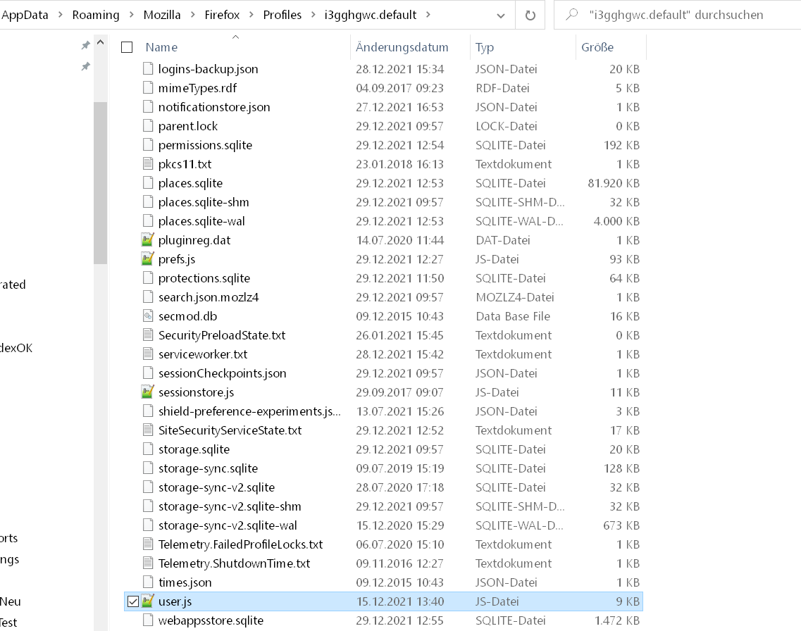

    Das ist normales Verhalten, Standardwerte werden nicht unbedingt in den prefs.js gespeichert, kann man nur im about:config sehen.
    Wenn du in den Einstellungen was verstellst entgegen einer user.js, dann ist der Wert vorm Verstellen beim nächsten Firefox-Start wieder vorhanden, wo ist denn da Problem, das zu verstehen? Fazit: nutze keine user.js, wenn du nicht willst, dass es was verstellt, was du nicht willst.
  • Das ist normales Verhalten, Standardwerte werden nicht unbedingt in den prefs.js gespeichert, kann man nur im about:config sehen.
    Hallo .DeJaVu
    ich finde nirgends eine user.js,
    wo müßte ich die denn suchen?
  • Man bekommt auch einen Hinweis aus folgendem, bitte die gewünschten Informationen liefern
