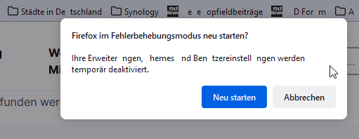

Kein "u" in der Link-Anzeige
Woodman45 -
30. Dezember 2021 um 18:12 -
Probiere es bitte mal im Fehlerbehebungsmodus des Firefox aus: Probleme beheben mit dem Fehlerbehebungsmodus
Wenn ich das richtig in Erinnerung habe, ist das eine von den installierten Erweiterungen.
Ähnliches Problem gab es schon mal:
Genau das meinte ich
, ok, also keine Erweiterung. Nur komisch, dass es nur bislang zwei Fälle sind, und dass nur das "u" betroffen ist.

Die HWA ist doch im Fehlerbehebungsmodus nicht aktiv, wie kann da der Fehler noch auftreten?
Sorry für das Missverständnis. Im Fehlerbehebungsmodus Tritt der Fehler nicht auf (Also alle Buchstaben sichtbar). Erst die sukzessive Deaktivierung der Erweiterungen zeigte auf, das selbst bei allen deaktivierten Erweiterungen der Fehler noch besteht (Natürlich bei deaktiviertem Fehlerbehebungsmodus).
Erst die Deaktivierung der Hardwarebeschleunigung beseitigt den Fehler.

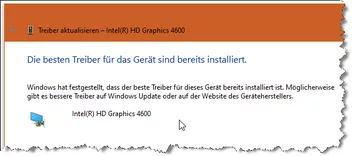

Der Graphik-Treiber ist auch aktuell (meint Windows):
