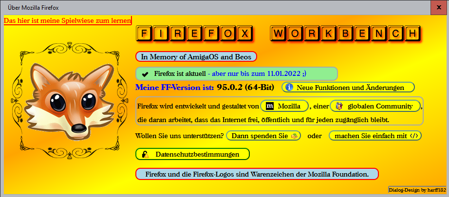

  • Firefox-Anpassungen sind nun einmal Spielereien.
    Die aber lehrreich sein können.

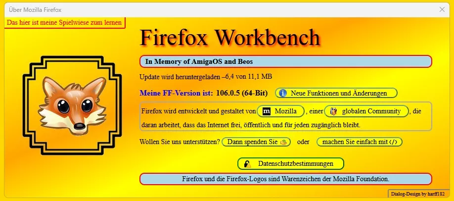

    Mich hat es z.B. unheimlich genervt, daß ich auf dem MDN zwar den Border image generator entdeckt hatte, aber
    - mit von mir hochgeladenen SVGs nur base64 zurückbekam.
    - die helle Schnörkel-Vorlage nur für primär dunkle Hinterhgründe taugt.
    Ich habs nunmal nicht so mit SVG und base64 und dunklen Füchsen <X
    Dann hab ich mir im Netz einen schwarzen SVG-Rahmen gesucht, der mir etwas zusagt und solange rumgebastelt, bis er mit meinem "Goldbärchen-Design" harmoniert:
    Und demnext guck ich mal ob ich nen Rahmen/Border finde, den ich noch besser finde, denn jetzt weis ich ja, wie es geht ;)
    Lange Rede, kurzer Sinn: ich hab heut abend mal wieder einiges dazugelernt und kann zufrieden :sleeping: machen.

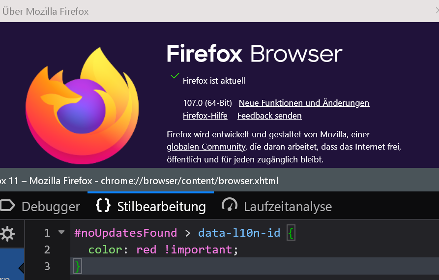

  • Bitte um ein Update!

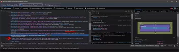

    Habe die Tage festgestellt, dass mein CSS nicht mehr richtig funktioniert!
    Dachte nicht tragisch, hast ja gelernt und öffnete die Browser-Werkzeuge,
    aktivierte chrome://browser/content/aboutDialog.xhtml.
    Kann ja nur ein kleines Problem sein, dachte ich!
    Doch ich staunte nicht schlecht, als ich sah, dass es keine "lables" mehr gibt!
    D.H. der Text wird nicht mehr geändert
    und auch die eigenen Icons nicht mehr angezeigt!
    Es geht um #updateDeck #checkingForUpdates > label { & #noUpdatesFound > label:nth-child(1) {
    Mit <3lichem Gruß
    Mira

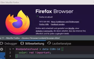

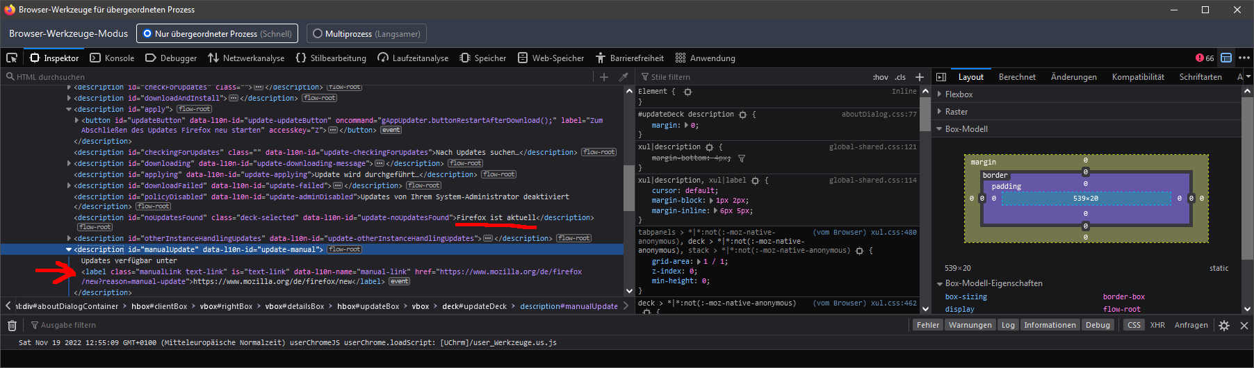

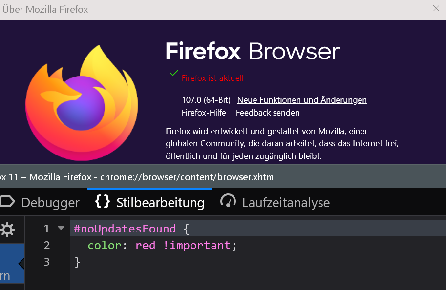

  • dass es keine "lables" mehr gibt!
    Meinst du das?
    bzw. das:
    Wenn ja:
  • Edit:
    Zwischenzeitlich hattest du ja schon gepostet, aber vielleicht kannst du ja etwas nutzen!
    Editende:
    Mein ähnlicher Code....
    sieht so aus:
    Die Pfade zu den Icons sowie die Beschriftung in Zeile 62 müssen natürlich bei dir angepasst werden.

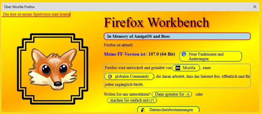

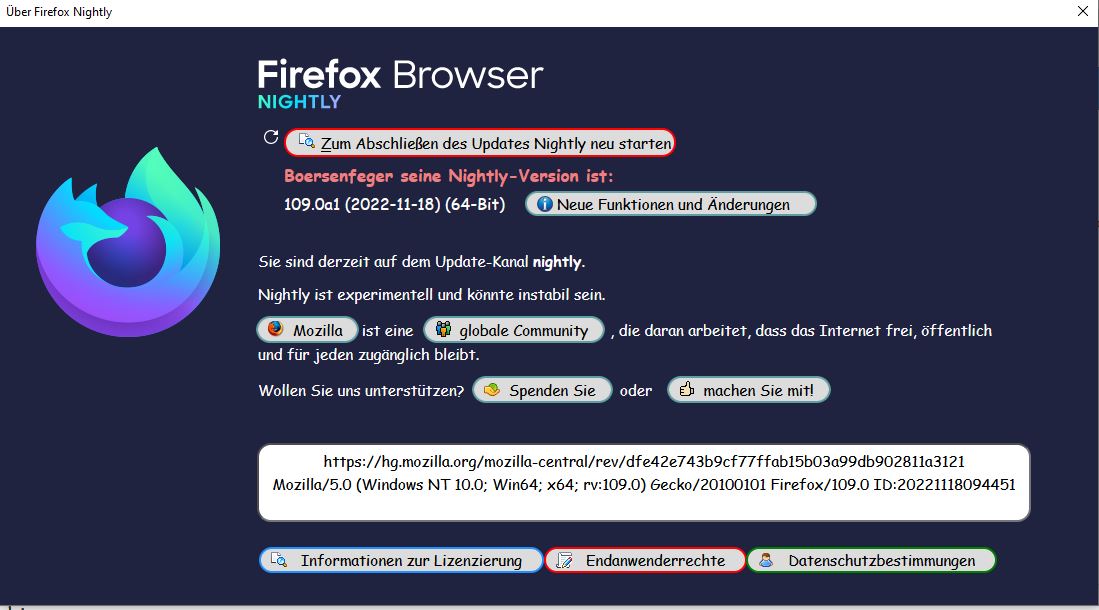

  • Huch :huh: und :thumbup: Danke an Mira, daß sie Ihr Problem hier reingepackt hat - ich hatte noch garnicht bemerkt, daß mein Dialog-Aufbau verbaselt ist.
    Bisher:
    mit 107:
    Icons sind alle da, aber ich frage mich, wo die Verschiebungen am Code liegen und ich Anweisungen ändern muß oder ob es reicht, wenn ich nur versuche, mit angepaßten Werten das wieder hinzubiegen.
    (In 2 anderen Problemchen hatte es gereicht, eine hier im CFF erlesene Zusatzanweisung einzufügen).
    Mein Code:
    Mag bitte mal wer drübergucken, der mehr von den Änderungen in 107 mitbekommen/verstanden hat?
    Achja: Und bitte nicht zu laut über meine Art der (Aus-)Kommentierung lachen ;)
    W11 Home 64bit - FF137.x
  • :thumbup: Euch beiden
    Dharkness erhält als Gewinner eine Siamesische Senfgurke aus meinem Notfallbunker :D
    Breite ändern in Zeile 107 hats leider nicht gebracht, mich aber zum Ändern der Höhe motiviert.
    Insofern mussich jezz nen Trostpreis für grisu2099 suchen gehen.
    Problemchen erledigt, meinereiner häbby.
