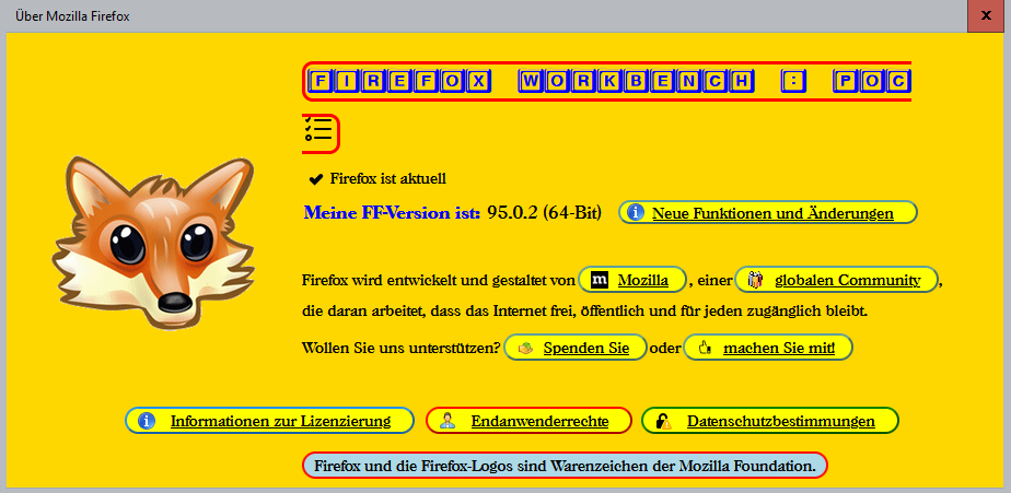

  • Meinst du das so?
    :thumbup: Danke, hab ich hinbekommen
    Damit kannst Du probieren:
    Soweit war ich auch schon ;)
    grisu2099 hat den Rahmen aber auch um das Icon davor - und das bekomme ich nicht hin :(
    Den habe ich nur zur Kennung mit Paint darum gezwirbelt.
    Meinereiner fühlt sich verarscht :(
    Ich hab da Stundenlang dran gesessen, denn prinzipiell gehts ja, wie 2002Andreas in #74 vormacht.
    Allerdings schaffe ich es nicht, einen Zeilenumbrauch da reich zu bekommen.
    Mit diesem Code
    sieht es dann so aus:
    Das ist momentan nur ein PoC (Proof of Concept).
    Ich versuche nacher mal etwas zu "malen", wie ich es mir vorstelle - jetzt muß runter und ich mich um meine Mom kümmern.

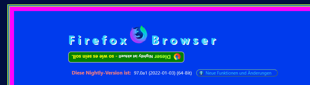

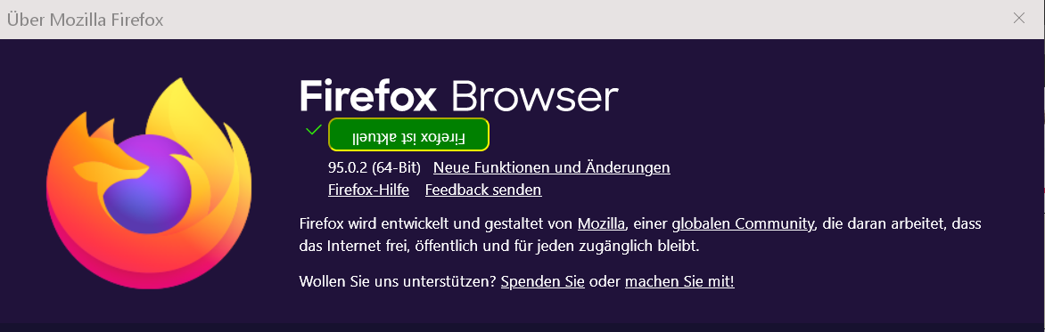

    Jetzt macht er auch noch einen Kopfstand...super cooler Browser ist das
    Im Moment ist sein Firefox wohl doch nicht aktuell. Der Text dreht sich dann wieder um, wenn er wieder aktuell ist. :D

  • hat den Rahmen aber auch um das Icon davor - und das bekomme ich nicht hin
    Er hat das Originale sicherlich ausgeblendet, und seine eigene Grafik dort eingearbeitet. Das Fox-Icon gibt es dort nämlich nicht.
    Sag mal, was hast du da wieder kaputt gemacht? ;) :D

  • grisu2099 hat den Rahmen aber auch um das Icon davor - und das bekomme ich nicht hin
    Ich hab auch Pinsel und Farbe genommen... :P
    Spaß beiseite:
    So siehts aus...

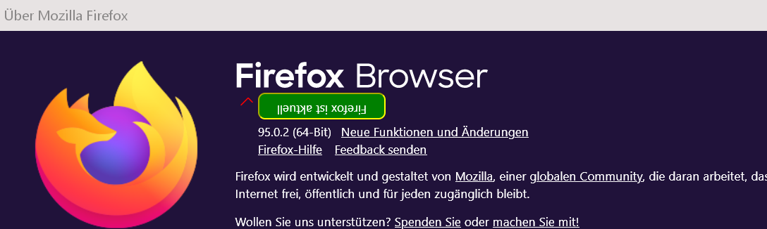

  • Jetzt macht er auch noch einen Kopfstand...super cooler Browser ist das
    Übrigens ist das noch nicht perfekt - das Häkchen muss auch noch gedreht werden. :D
