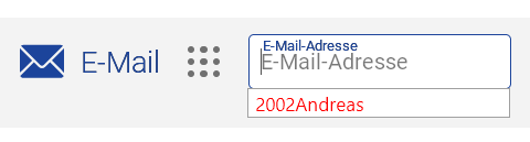

    Hallo Zusammen,
    da ich seit dem neusten Update auf 95.0.2 Probleme mit der Darstellung von Websites habe, habe ich mich hier angemeldet um meinen ersten Betrag zu schreiben und hoffe ich mache alles richtig und dass mir jemand helfen kann.
    Seit dem ich FF auf o.g. Version aktualisiert habe, werden mir Drop-Down Menüs mit schwarzem bzw. sehr dunklem grauen Hintergrund angezeigt. Bspw. bei der Anmeldemaske auf Bandcamp (siehe angehängten Screenshot). Dort ist die Schriftfarbe weiß, da lässt sich das noch händeln. Aber bei meinem Email Account bspw. ist auch die Schrift schwarz! Da kann man fast gar nichts mehr lesen.
    Was auch neu ist, seit dem Update, dass mir die Google Seite schwarz angezeigt wird...
    Zur Info, ich habe in Windows und im FF ein dark theme instaliert. Aber die oben beschriebenen Darstellungsprobleme hatte ich vor dem Update nicht. Drop down waren immer weiß, egal welche Seite. Auch Google war immer weiß. Das kann ich zwar auf der Google website ändern, aber bei jedem Cache leeren und Cookies Löschen ist Google wieder schwarz.
    Wie kann ich das ändern, bzw. was muss ich machen, damit das wieder so ist wie vorher?
    Vielen Dank im Voraus für Hilfe.

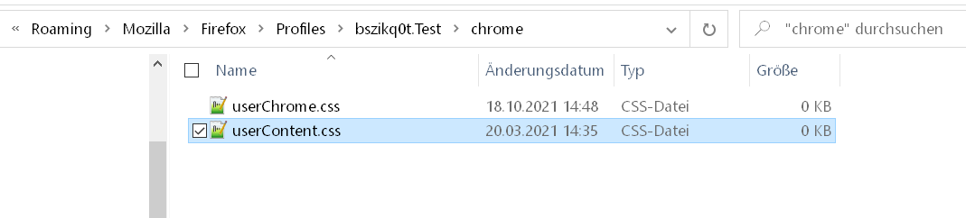

    Der Code aus dem Beitrag gehört in die userContent.css Datei.
    Sollte der Ordner chrome nicht vorhanden sein musst du ihn dir erst erstellen, und in ihm dann eine userContent.css
    Dann schließt du die Datei und speicherst sie als userContent.css ab.
    Danach mußt du den Fx neu starten.

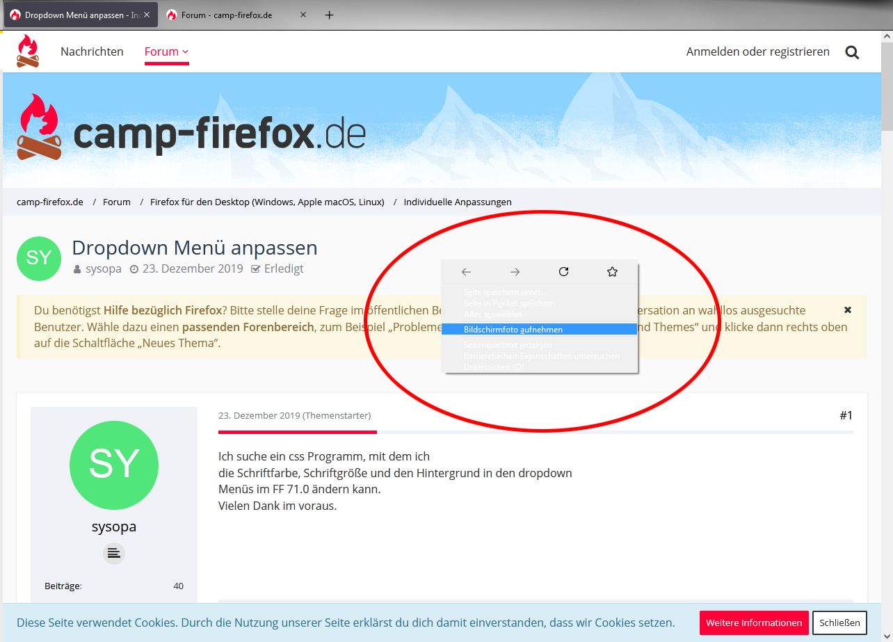

    Eine userContent.css geibt es (noch) nicht. Aber ich habe etwas gefunden, was ich in die userChrome.css eiingetragen habe und mir schonmal weitergeholfen hat:
    Gefunden habe ich das hier:
    sysopa
    23. Dezember 2019 um 22:05
    Die Schriftfarbe habe ich auf "white" gesetzt und das mit dem Hintergrund weggelassen. Das hat mir super bei meinem Email Account geholfen. Dort ist die Schrift im Dropdown Menü nun weiß auf dunkelgrauem Hintergrund (siehe Screenshot).
    CSS dafür sieht so aus:
    Allerdings habe ich nun das Problem, das auch im Kontextmenü im FF die Schrift weiß ist und das auf hellem Hintergrund, so dass die Schrift nicht mehr lesbar ist (siehe zweiten Screenshot).
    Was toll wäre, wenn es etwas gäbe, dass ich als CSS eintragen kann, damit NUR das Dropdownmenü mit weißer Schrift ist und nicht alles, wie bspw. das Kontextmenü. Gibt es da was?

    Bezieht sich das hier:
    #PopupAutoComplete
    wirklich auf das Dropdown Menü auf websites? In Deinem Screenshot sieht das so aus, aber "AutoComplete" suggeriert mir eher, das es die Autoausfüll-Funktion bei Passwörtern etc. ist.

    Ich habe bemerkt, dass auch auf vielen anderen Websites bspw. PayPal, DHL auch die Dropdownmenüs nach dem letzten FF Update auch total anders aussehen und teilweise nicht mehr zu lesen sind (PayPal z.B). Das kann es doch nicht sein.

    Du musst im Ordner chrome, wo du schon eine userChrome.css Datei hast, einfach eine neue Datei erstellen mit dem Namen:
    userContent.css
