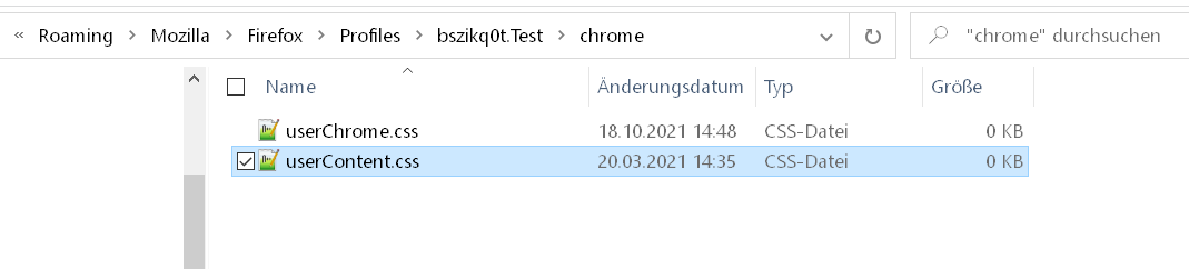

    Der Code aus dem Beitrag gehört in die userContent.css Datei.
    Sollte der Ordner chrome nicht vorhanden sein musst du ihn dir erst erstellen, und in ihm dann eine userContent.css
    Dann schließt du die Datei und speicherst sie als userContent.css ab.
    Danach mußt du den Fx neu starten.

    Und diesen Code in eine für dich noch zu erstellende userContent.css Datei einfügen.
    Und dann den Firefox neu starten und die Popups mal überprüfen.
    Du musst im Ordner chrome, wo du schon eine userChrome.css Datei hast, einfach eine neue Datei erstellen mit dem Namen:
    userContent.css
