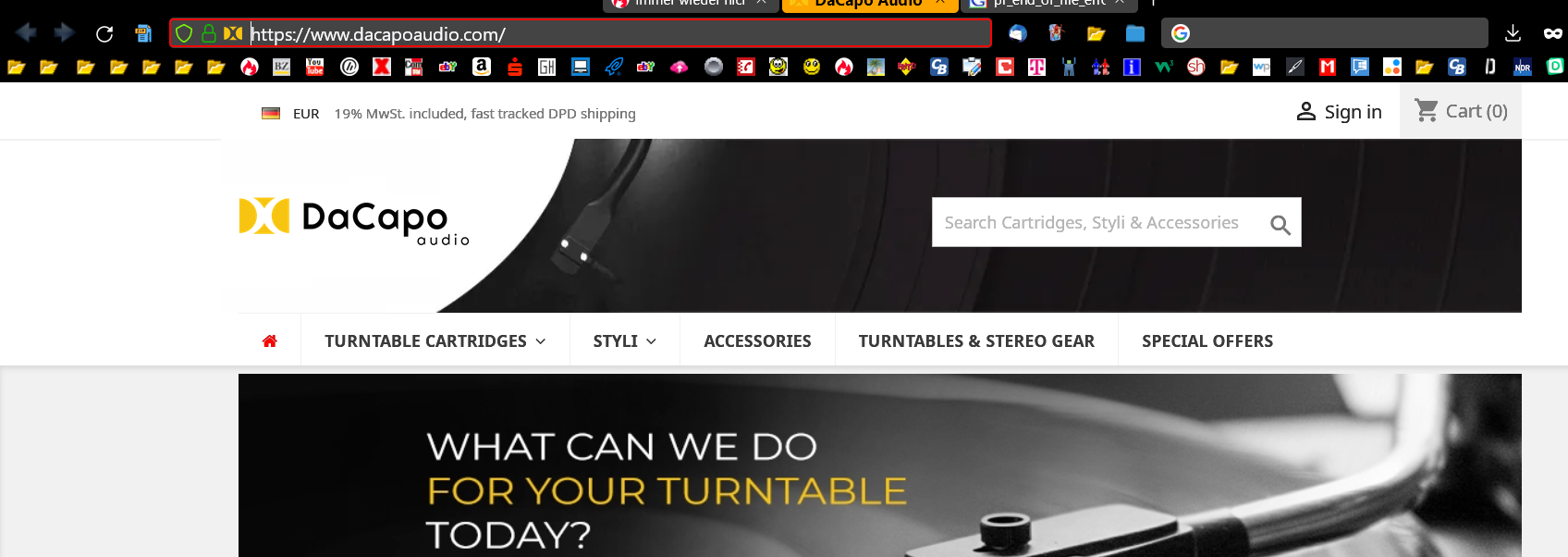

    Dein Link hat Http und nicht Https.
    Die Seite funktioniert mit diesem Link hier einwandfrei.
    https://www.dacapoaudio.com/

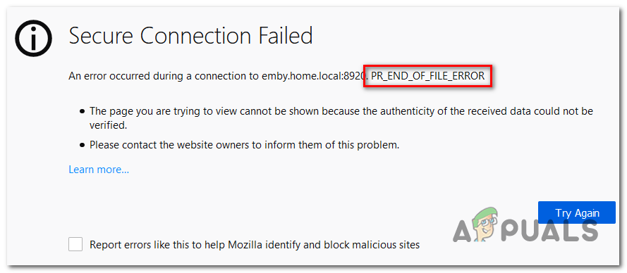

    Evtl. hilft dir das weiter:
    So beheben Sie PR_END_OF_FILE_ERROR 'Sichere Verbindung fehlgeschlagen' in Firefox - OkiDK
    PR_END_OF_FILE_ERROR (Secure Connection Failed) wird angezeigt, wenn einige Mozilla Firefox-Benutzer versuchen, eine bestimmte Website zu besuchen. Dieser…
    okidk.de
