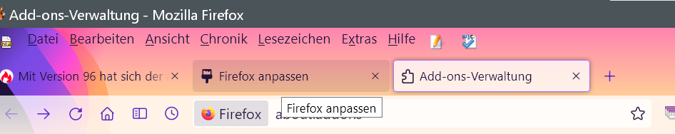

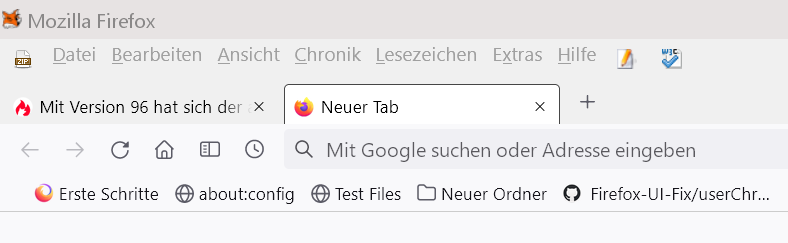

  • Ich hab da auch noch ein Anliegen.
    Bei mir ist vor dem letzten Update der aktive Tab auch ohne sichtbaren Übergang mit der Symbolleiste verbunden gewesen. Nun, nach dem Update, sieht man unten am Tab offenbar eine Linie des Themes durchscheinen, die sich normalerweise auch an dieser Stelle befindet, aber bisher vom etwas nach unten verschobenen Tab überdeckt worden war. Das Stück Linie unten am Tab ist etwas heller, als die restliche Linie rechts und links daneben.
    Ich habe nun schon verschiedenes von dem probiert, was hier in anderen Beiträgen gepostet wurde, aber bei meinem Theme ist das alles wirkungslos. Wie kann ich den Tab wieder nahtlos mit der Symbolleiste verbinden?
    Ich hatte schon mal versucht, die Tabs weiter nach unten in die Leiste zu schieben, aber dadurch hatten sich nur die Seitenlinien des aktiven Tabs in die Leiste reingeschoben.
    Hier sind drei Bilder. Bild 1 zeigt wie es aussehen soll, Bild 2 zeigt wie es momentan aussieht, Bild 3 zeigt die zu langen Seitenlinien:

  • Okay, ich hatte gedacht, weil in dem Thread hier zwei oder drei andere User auch schon leicht andere Fragen gestellt hatten, als der Threadstarter, stelle ich meine auch mal hier drin, weil es genau andersherum vielleicht nicht so gut angekommen wäre, wenn noch ein dritter eigenständiger Thread zum Aussehen des neuen aktiven Tabs eröffnet worden wäre...
    border-bottom 2px solid Hintergrundfarbe !important;
    Das hatte ich fast richtig geschrieben. Allerdings hatte ich es ohne "solid" gemacht, weil ich nicht wusste, welcher Begriff dafür verwendet werden muss.
    Aktuell sieht es bezüglich der Tabs bei mir so aus:
    Im unteren Block hat die Zeile zu "border-bottom" nun geholfen, den hellgrauen Rahmenstrich verschwinden zu lassen. :thumbup:
    Allerdings sind jetzt plötzlich die Rahmenlinien an den Seiten und oben weg. Statt derer ist dort nun jeweils nur ein dezenter hellgrauer Schatten zu sehen.
    Wie bekomme ich die Linien da wieder hin oder auch einfach den Schatten etwas dunkler?

  • Ich teste den CSS-Code gleich mal.
    Hier sieht man wie es vorher war (Linienumrandung) und wie es aktuell aussieht (Schattenumrandung).
    Mit dem Schatten sieht es eigentlich auch nicht übel aus. Vielleicht behalte ich den sogar.
    Bei dem sehr hellen Theme sieht man die dunkleren Linien nur ein kleines bisschen deutlicher, aber mit dem Schatten erkennt man den aktiven Tab trotzdem auch ganz gut.
