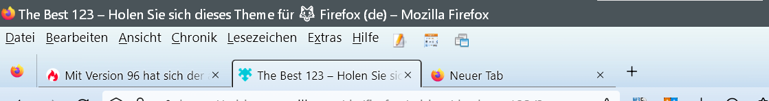

die untere Linie/Rahmenlinie des aktuellen Tabs ist auf einmal wieder zu sehen
Sieht hier so aus mit dem Code:

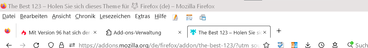

Hmm, da ist es so, wie es auch bei mir wieder sein soll.
Hast du eine Idee, was ich jetzt vielleicht noch probieren könnte?
Funkt dir evtl. ein anderer Code dazwischen?
Welches Theme benutzt du?

Die Linie kommt durch das Theme:
Teste bitte mal mit diesem Zusatz im Code:
Ergibt hier:

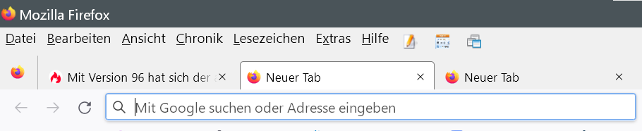

so hätte ich es gerne wieder:

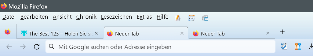

Hallo Andreas,
alle drei Varianten führen zum gleichen Ergebnis.
Wenn ich den Fox neu starte und es ist zunächst nur ein Tab vorhanden, dann ist von der Linie über der Symbolleiste gar nichts zu sehen. Öffne ich dann aber weitere Tabs, dann hat nur der aktuell ausgewählte kein Linienstück darunter (so wie es sein soll) und unter den anderen ist die Linie zu sehen, so wie es ebenfalls sein soll.
Die Linie geht dann aber nicht durch bis an den rechten Rand des Browsefensters. Sie hört nach dem letzten Tab auf.
Wenn ich am Laptop z.B. vier Tabs geöffnet habe, sind die so nebeneinander angeordnet, dass der rechte Rand vom vierten Tab bis zur Seitenmitte geht. Und bis dahin geht dann auch die Linie über der Symbolleiste. Der Rest der Symbolleiste bleibt dann ohne Linie.
Das ist so aber schon viel besser als vorher ganz ohne Linie und wenn sich die nicht doch noch irgendwie bis zum rechten Seitenrand durchziehen lässt, dann bleibt's nun eben so.
Die komplette Linie von links nach rechts verschwindet dadurch über der Symbolleiste, nicht nur unter dem gerade offenen Tab-Reiter.

Das Problem:
Die Linie gehört ja nicht zu den Tabs, sondern zur Navbar.
Ich weiß nicht, wie ich die nur für den aktiven Tab deaktivieren kann ![]()
Das Problem scheint gelöst zu sein. Der Code von Horstmann hat geholfen und es ist wieder alles so wie vorher!
Probier evtl. mal diese Lösung, gesehen hier
Danke, daran lag es wohl und seit ich den kleinen Code nun eingefügt habe, wird wieder alles so angezeigt wie vorher und wie gewünscht. ![]()
