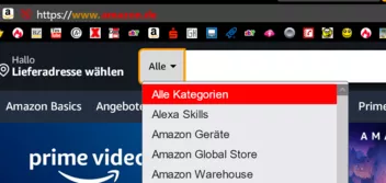

    So sieht das bei Amazon aus damit:
    Kannst du testen, wenn du den Code mal in die userContent.css einträgst:
    :-moz-any(menu,menuitem):hover {
       background: red !important;
       color: white !important;
    Dann hat er keine Auswirkung.
    So eine pauschale Angabe wie in dem Code sollte man auch möglichst vermeiden.
    Besser wäre immer ganz genau anzugeben, wo dieser Code wirken soll.
    Beispiel für die Lesezeichensymbolleiste die Popups der Ordner:
    #PlacesToolbar :is(menu,menuitem):hover {
    Und das eben dann überall dort, wo er eine Funktion haben soll.
