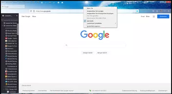

  • Du bringst zwei Dinge durcheinander. In deinem ersten Beitrag hattest du ja gar nicht explizit spezifiziert, worum es dir eigentlich geht, für mich klang dies nach Seiten-Inhalt. Dein zweiter Beitrag war für mich eine Bestätigung dieser Vermutung, denn in diesem hast du dann Screenshots gezeigt - und die waren ausschließlich von Firefox-internen Seiten. Und dort funktioniert dieser Schalter auch. Die Antworten bezogen sich natürlich auf, was du auch gefragt hast, nicht auf etwas anderes.
    Die Sidebar, die du jetzt in diesem Screenshot zeigst, ist ein anderes Thema und fällt in die gleiche Kategorie wie z.B. Menüs. Dazu siehe der Link aus meinem Beitrag:

  • Hallo Sören,
    ich hatte auch schon ganz zu Anfang der Frage Screenshots gepostet, die mein Problem dargestellt haben.
    Die Sidebar war dort auch immer zu sehen.
    Ich habe auch von Anfang an klar gemacht, dass ich nicht glaube, dass es am "Theme" liegt. Und auch nicht am "Dark Mode".
    Da ich so gut wie keine Ahnung von PC internen Anwendungen etc. habe, habe ich mich an Euch gewandt.
    Ich möchte einfach nur, dass ich wieder meine Sidebar, die Tab-Seite etc. wieder in schwarzer Schrift mit hellem Hintergrund vorfinde bzw. einstellen kann. Mehr nicht.

  • ich hatte auch schon ganz zu Anfang der Frage Screenshots gepostet, die mein Problem dargestellt haben.
    Das mag sein, nur hast du es nicht benannt und damit musste jeder seine eigenen Schlüsse ziehen. Ich hatte nur die Firefox-internen Seiten wahrgenommen. Im Support ist es wichtig, präzise zu sein. Hättest du gleich geschrieben, worum es dir geht, wären wir schneller am Ziel gewesen. Aber spät ist ja bekanntlich besser als nie.
    Es liegt aber am Theme, wie schon mehrfach erklärt worden ist.
    Das ist eine schwammige Formulierung. Das Farbschema ist entweder hell oder dunkel, immer. Davon hängen dann andere Dinge ab. Und das genutzte Theme wird jetzt halt als dunkel erkannt.

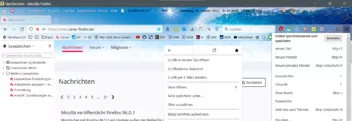

  • ein für mich passendes Theme mit heller Sidebar gefunden.
    Mit etwas Geduld und ganz in Ruhe, geht das auch mit deinem alten Theme ;)
    Sieht dann so aus:
