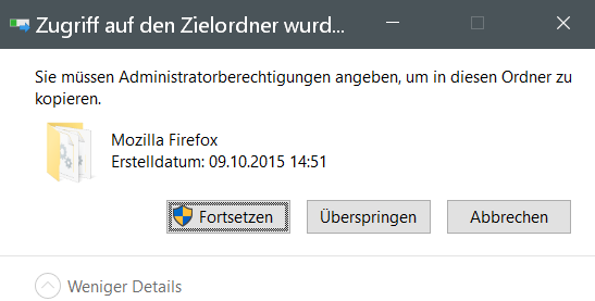

    Die Warnung sieht dann so aus hier:

  • Ich dachte nur, dass man das auch gleich direkt in dem Verzeichnis machen kann
    Funktioniert auch, nur mit komplett deaktivierter UAC, das macht man natürlich nicht. Oder Du startest eine Commandline als Administrator und erstellst dort darin die Datei.
    Vollkommen normales Verhalten, nichts besonderes. Mit einem anderen Dateimanager soll es funktionieren, hab ich allerdings nicht im Einsatz.
    Das hatte ich mir auch schon gedacht, weil ja auch die Warnung kommt, wenn ich den kompl. Ordner einfügen will.
