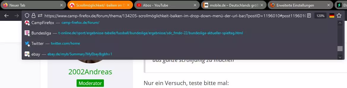

    Hallo.
    Ich hoffe, es geht schon eindeutig aus dem Titel hervor, was ich hier benötige. Doch kurz noch eine Erklärung.
    Über den about:config-Eintrag browser.urlbar.maxRichResults kann ich die Anzahl der Einträge aus den Verknüpfungen (max. 4 Zeilen x 8 Einträge = 32) bestimmen, die aufgehen, wenn ich auf die Adresszeile klicke. Da passen bei meiner HD-Auflösung im Kompaktmodus schlappe 27 hin, der Rest (Twitter ist hier die Grenze) ist abgeschnitten.
    Besteht die Möglichkeit per Code - wie bei Lesezeichen auch - das ganze scrollfähig zu machen, um wirklich alle anzuzeigen? Wäre echt praktisch.
    Danke für Rückmeldungen.
    Gruß, Euer J. ^^
  • das ganze scrollfähig zu machen
    Nur ein Versuch, teste bitte mal:

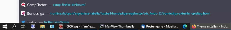

  • 2002Andreas gibt es denn die Klasse .megabar überhaupt noch?
  • gibt es denn die Klasse
    Nein, habe ich mal geändert.
    Soll ja runtergehen bis zur Taskleiste.
    Teste bitte wieder:
    Mit Zeile 8 und 9 musst du bei dir mal probieren.

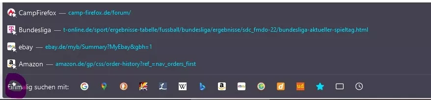

    So sieht das ganze jetzt bei mir aus:
    Der Inhalt kann nicht angezeigt werden, da er nicht mehr verfügbar ist.
    Nach einigem... herumfummeln - der Neustart war ein bester Freund - brachte diese Kombination das gewünschte Ergebnis:
      --ac_popup_maxheight: calc(37px * ( var(--ac_popup_number_of_results) + 1 ));
      --ac_popup_height: calc(30.4px * var(--ac_popup_number_of_results));
    Vielen lieben Dank, Andreas! :love:

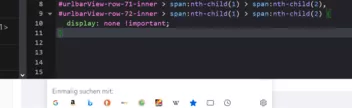

  • Jessie 19. Januar 2022 um 21:10
  • ein Pin ist zuviel.
    Ich habe davon 2 ;)
    Und damit sind sie weg:
    #urlbarView-row-71-inner > span:nth-child(1) > span:nth-child(2),
    #urlbarView-row-72-inner > span:nth-child(1) > span:nth-child(2) {
      display: none !important;
    Evtl. muss du bei dir diesen Wert ändern :/
