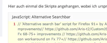

  • Hier auch einmal die Skripte angehangen, wobei ich ursprünglich dachte die Ansicht über Github ist am bequemsten:
    €: Keine Ahnung warum auf einmal eine einzige Zeile aus jedem Skript wurde, ich hatte es per Notpad kopiert und eingefügt.

  • Es ist grausam, die Skripte lesen zu müssen. Mache folgendes:
    1. Klicke in der Symbolleiste des Antwortfensters auf das Symbol </>
    2. Ein Kasten mit dem Wort Quellcode wird eingefügt
    3. Klicke auf das Wort Quellcode
    4. Es wird das Dialogfenster Code bearbeiten angezeigt
    5. Klicke dort oben bei Syntax-Hervorhebung auf den kleinen Pfeil rechts neben dem Auswahlfeld
    6. Jetzt wird eine Auswahl an Einträgen angezeigt, wähle da JavaScript aus
    7. Klicke jetzt auf Speichern
    8. Du bist jetzt wieder im Antwortfenster. Dort wird der Code-Kasten jetzt mit dem Wort JavaScript statt Quellcode angezeigt.
    9. Kopiere jetzt deinen Skripttext in den Kasten unter das Wort JavaScript
    10. Wenn du unter dem Kasten noch etwas schreiben willst, passe auf, dass du nicht in den Kasten schreibst.
    Arbeite diese Schritte für beide Skripte gesondert ab.

  • Hat er doch gemacht
    Hat aber nicht richtig funktioniert. Und ich habe ihm eine Schritt-für-Schritt-Anleitung gegeben, wie es auf jeden Fall funktioniert und mit Syntax-Hervorhebung.
    Hab es aus Notepad++ und Notepad kopiert um sicher zugehen, dass nicht das Programm die Einrückungen geschluckt hat. Eventuell hätte ich es direkt von Github kopieren sollen.
    €: Habe es auch penibel genau befolgt, dennoch kam ich aufs selbe Ergebnis. Kann leider nicht sagen warum die Formatierung "geschluckt" wird. Sowohl Notepad++ als auch Windows Notepad zeigen die Formatierung bei mir an.

  • Hab es aus Notepad++ und Notepad kopiert um sicher zugehen, dass nicht das Programm die Einrückungen geschluckt hat. Eventuell hätte ich es direkt von Github kopieren sollen.
    Halte dich an die Schrittfolge, wie ich sie dir beschrieben habe und du hast dann auch eine wunderschöne Formatierung. Das klappt immer.

  • Dies hat aber nichts mit den Problemen aus dem ersten Post zu tun, sondern hat sich nur zufällig ergeben.
    Das eigentliche Problem besteht weiterhin.
    Das war nur ein Problem, dass sich beim posten des Problems bemerkbar machte. Es ging dabei nur darum, dass ich herausgefunden habe, warum Codes die ich einfüge nicht korrekt dargestellt werden.
