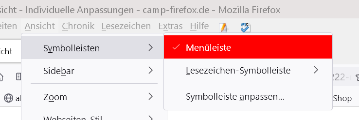

    Bei Symbolleisten - Menüleisten bekomme ich nur das Icon mit rot unterlegt. Was ich aber benötige, ich möchte gerne den Reiter "Menüleiste" bei hover komplett in rot unterlegt haben.

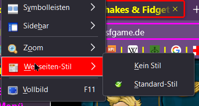

    Da ich hier nur "Standard-Stil" nutze, möchte ich bitte "Kein Stil" deaktiviert und "Standard-Stil" rot unterlegt haben.

  • den Reiter "Menüleiste" bei hover komplett in rot unterlegt haben.

  • Sieht schon gut aus. Bei Sidebar Lesezeichen (Bildchen 3) fehlt mir noch und die Ausblendung beim Webseitenstil "Kein Stil" (Bildchen 5).
