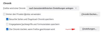

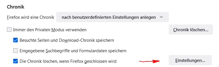

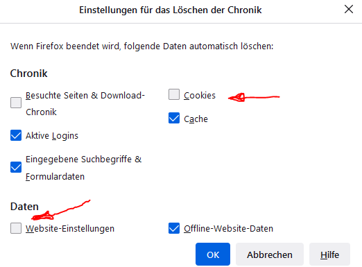

    Häkchen rausnehmen unter Einstellungen > Datenschutz & Sicherheit > Chronik > Einstellungen > Website-Einstellungen.
    dort finde ich unter chronik keine "> Einstellungen > Website-Einstellungen"
    lediglich die auswahl, ob ne chronik angelegt wird, und die option zum löschen der chronik
