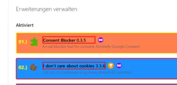

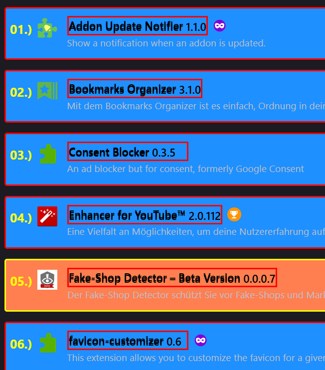

    Moin, sobald ich diesen Code scharf setze, wird die Schrift doppelt angezeigt.
    Hier ein Screen dazu:

  • sobald ich diesen Code scharf setze, wird die Schrift doppelt angezeigt.
    Hm, hier nicht, funkt Dir da eventuell noch ein anderes CSS dazwischen?
    #main > addon-list:nth-child(1) > section:nth-child(2) > addon-card:nth-child(n+1) > div:nth-child(1) > div:nth-child(2)::before

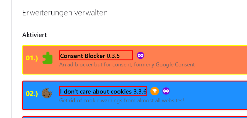

  • Hallo Ralf,
    wie es aussieht, funkt keine anderer Code dazwischen. Hatte ich bereits in #1 geschrieben.
    Zuerst alle deaktiviert, dann Stück für Stück wieder "scharf" gesetzt.
    Und Danke für den Codesschnipsel.
    Fehlerbehebungsmodus war auch negativ. Werde weitersuchen und (hoffentlich) finden.

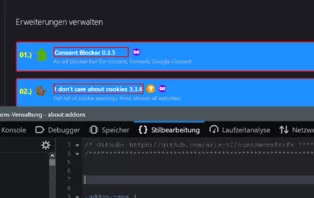

    Noch schneller gehts mit den "Browser-Werkzeugen", weil die live wirken.

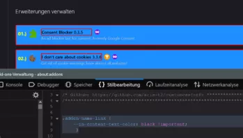

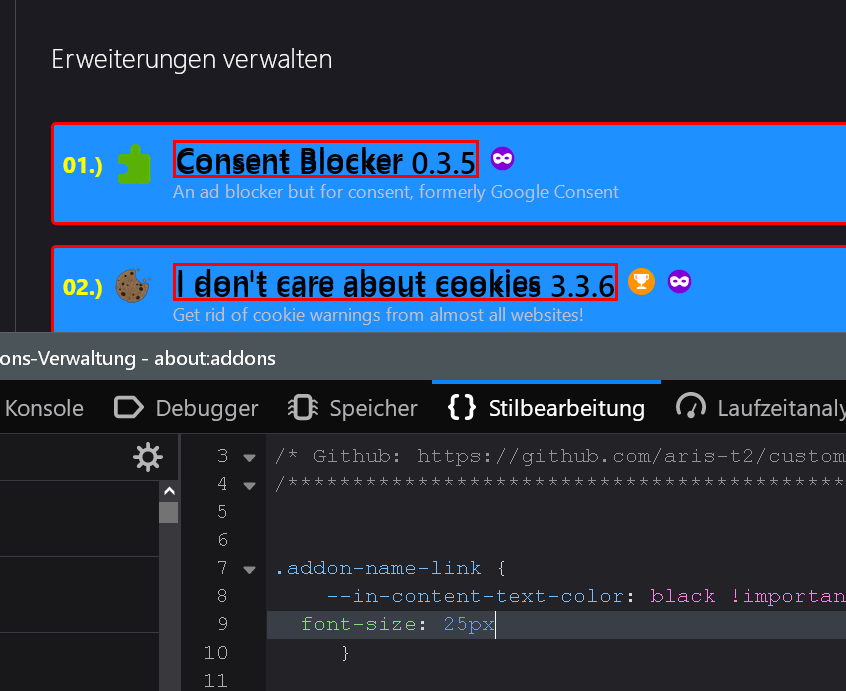

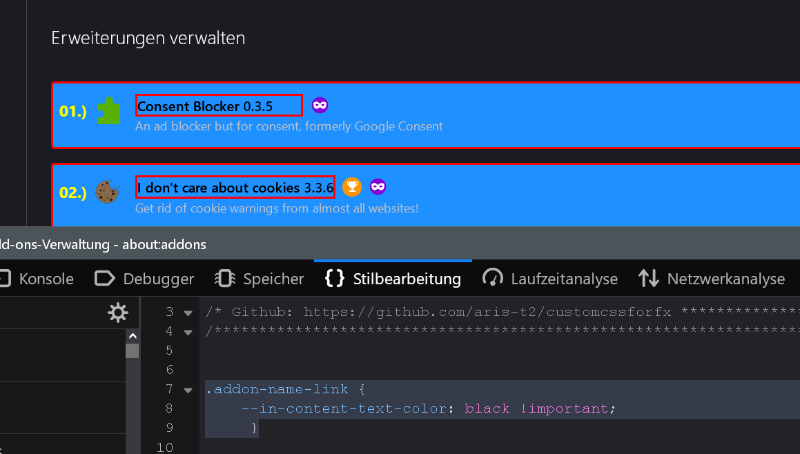

  • Mag sein Andreas, aber es ist dieses Element .addon-name-link, welches gedoppelt wird:
    .addon-name-link {
        --in-content-text-color: black !important;
    Irgendwo muss es bereits eine weitere Definition dazu geben. Grad mit der Nightly geprüft, das CSS von hier ist ok.
    dass bei Barbara das Problem bei der Erweiterung Consent Blocker nicht aufzutreten scheint.
    Tut es aber, wenn auch nicht so stark.

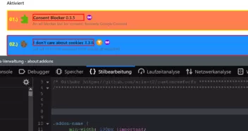

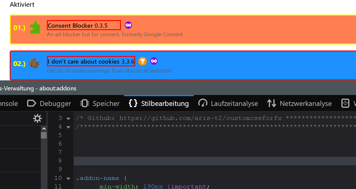

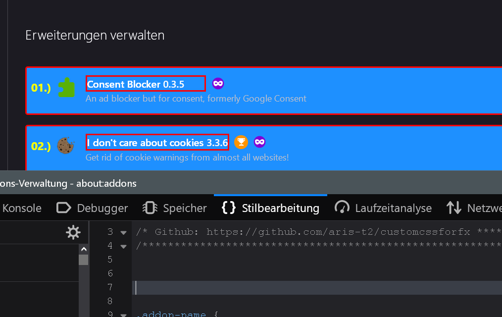

  • da die Schriftfarbe Standard schwarz ist.
    Trifft nicht im dark Modus zu.
    Daher ist es besser, das dann vorher zu sagen ;)
    Dann wird der Eintrag nämlich doch gebraucht.
    Ohne ist die Schrift weiß:
    Mit ist sie schwarz.
    Aber trotzdem keine Probleme mit der Schrift hier.
    Bleibt der Hinweis auf einen weiteren Code wo die Schriftgröße geändert wurde.

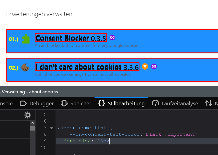

    Folgender Code ab Zeile 68 ist Schuld an der doppelten Beschriftung:
    /**** Versionsnummer der Addons wird angezeigt ****/
        div:not([current-view="updates"]) .addon-name-link[title]::after,
        div:not([current-view="updates"]) .addon-name[title]::after {
        display: block !important;
        content: attr(title) !important;
        margin-top: -22px !important;
    Bitte mal durch diesen Code ersetzen und die 'margin-top' so verändern (ca. +/- 4px) bis die beiden Schriften wieder deckungsgleich sind
      div:not([current-view=updates]) .addon-name-link[title]::after
          margin-top: -18px !important;
    Edit: Der obige Code ist jetzt keine allgemeine Lösung, sondern eigentlich nur die Symptombekämpfung von Ursachen, die einerseits durch den Code zur Darstellung der Versionsnummer selbst erzeugt wird und andererseits etwas, was bei BarbaraZ- auf die Abstände der Einträge wirkt und sie dadurch gegeneinander verschiebt.
    Vielleicht müsste man den Code mit der VersNr. gänzlich neu schreiben? :/

  • Der obige Code ist jetzt keine allgemeine Lösung, sondern eigentlich nur die Symptombekämpfung von Ursachen, die einerseits durch den Code zur Darstellung der Versionsnummer selbst erzeugt wird und andererseits etwas, was bei BarbaraZ- auf die Abstände der Einträge wirkt und sie dadurch gegeneinander verschiebt.
    Hm, hier funktioniert das alte CSS-Schnipsel in mehreren Profilen ohne Probleme, das neue CSS-Schnipsel erzeugt hier das von BarbaraZ- gezeigte Problem, aber sie sagt auch, das das Schnipsel alleine, als wohl keine weiteren Anpassungen bei Ihr das Problem zeigt, da muss noch irgendwas anderes rein spielen, siehe ↓.
    Es grüßt,
    Ralf
  • Hm, hier funktioniert das alte CSS-Schnipsel in mehreren Profilen ohne Probleme, das neue CSS-Schnipsel erzeugt hier das von BarbaraZ- gezeigte Problem,
    Das ist bei mir genauso. Der 'alte' CSS-Code funktioniert hier, bei allen Versionen die ich habe, einwandfrei und der neue, minimal geänderte Code, zeigt das gleiche Verhalten wie bei BarbaraZ- . Da aber noch etwas bei ihr wirkt, was diese Verschiebung verursacht, sollte sie ja an den 'margin'-Werten drehen. (Siehe auch mein 'Edit' dazu). Vielleicht kann man so auf die Ursache kommen...
    Gruß BrokenHeart
  • Ja, aber sie hatte ja auch geschrieben, das kein anderen Code dazwischen funkt
    Es könnte z.B. auch sein, dass (nur) sie bestimmte Add-Ons benutzt, deren Namen z.B. dafür sorgen, dass bestimmte Bereiche vergrößert werden müssen und das deswegen alles verschoben wird. Keine Ahnung, nur eine sehr wage Vermutung....
