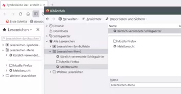

    Was mir noch aufgefallen ist:
    In der Sidebar unter LZ gibt es ja drei "Ordner"
    - LZ-Symbolleiste
    - LZ-Menü
    - Weitere Lesezeichen
    Im Ordner LZ-Menü gibt es den Ordner "LZ-Symbolleiste" nochmals als Unterordner mit dem genau gleichen Inhalt wie im LZ-Symbolleisten-Hauptordner. Diesen habe ich vorher dort nicht gesehen.
    Könnte dies die Ursache sein?

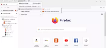

  • Habe ich dich richtig verstanden:
    • Mit dem neuen Profil und den darin testweise angelegten LZ funktioniert alles d.h. LZ-Symbolleiste ist nicht leer und es gibt keine neuen Unterordner? Auch keine Fehler nach mehrmaligem Neustart?
    • Sieht es dann so wie auf diesem Screenshot bei dir aus (habe mal ein LZ eingefügt)?
    • Erst wenn du deine LZ aus dem alten Profil wieder importierst, ist die LZ-Symbolleiste leer und neue Unterordner tauchen auf?
    Wenn du ein neues Profil erstellst, dann solltest du ja exakt die gleichem Anfangsbedingungen vorfinden, die Mozilla für den FF vorgegeben hat. Es spricht dann alles dafür, dass deine LZ-Datenbank einen Knacks hat. Allerdings wundert es mich, dass du diesen potentiellen Fehler in deinen LZ-Daten, auch bei einem HTML-Export/Import vom alten Profil in ein neues mitübernimmst. :/

    • vorhanden sind: Die Chronik, die LZ im Ordner „Lesezeichen-Symbolleiste“, die LZ im Ordner „Lesezeichen-Menu“ und in diesem Ordner sonderbarerweise ein weiterer Unterordner mit der Bezeichnung „Lesezeichen-Symbolleiste“. Oben in der Firefox-Symbolleiste ist die Zeile „Lesezeichen-Symbolleiste“ weiterhin leer.
    • ich schliesse das Test-Profil und stelle fest, FF hat keine automatische Sicherung erstellt. Da ist ein Problem.
    • ich öffne das Test-Profil wieder, öffne die Bibliothek und erstelle im Ordner „Lesezeichen-Menu“ einen weiteren Ordner (Temp). Ich verschiebe alle Lesezeichen aus dem Ordner „Lesezeichen-Symbolleiste“ in diesen Ordner.
    • darauf ist der Ordner „Lesezeichen-Symbolleiste“ und der Unterordner mit dem selben Namen (Zwillingsordner) gleichzeitig leer, d.h. sie waren verknüpft.
    • ich lösche den Unterordner. Mit dem neu installierten FF geht dies.
