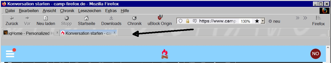

    Gibt es eine Möglichkeit das Adressfeld (und NUR das, also den Teil wo man eine URL-eingeben kann) zu verschieben?
    Z.B. in die Lesezeichenleiste oder sonst irgendwohin?
    Hier ein Screenshot davon wo die URL-bar hin soll:

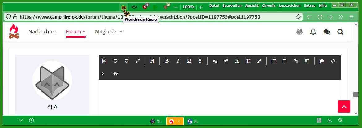

    Teste dieses Skript von Aris: move_urlbar.uc.js.
  • BTW: Eine Art ''Floating Urlbar'' (bei Mausberührung am Rand) wäre schon pfiffig.
    PS: Wenns nur um den Platz geht - ich hab mal testweise die Add-On Symbole in die Menüleiste verschoben, funktioniert leider nicht mit den System-Symbolen.
  • Gibt es eine Möglichkeit das Adressfeld (und NUR das, also den Teil wo man eine URL-eingeben kann) zu verschieben?
    Ich habe mittlerweile erfahren, dass dies nur mit Userscripts möglich ist.
    Abgesehen von dem massiven generellen Problem das ich mit den Scripts habe, scheint das Script zu funktionieren.
    Es verschiebt die Url-bar an die Position rechts neben dem Vorwärts-Button.

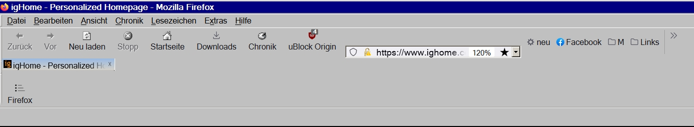

  • Leider funktionieren die Scripte bei mir nicht in brauchbarer Weise...
    Aber ich habe eben dieses css-Code (?) gefunden und leicht angepasst (eigentlich für die Bookmark bar aber ich habe das durch nav-bar ersetzt):
    Sieht zwar alles andere als feierlich aus...
    ...aber man erkennt immerhin, dass es prinzipiell so halbwegs zu funktionieren scheint.
    Der Firefox-Anwendungsmenü-Button wandert automatisch in die untere Reihe. Die anderen Elemente lassen sich dorthin (noch?) nicht verschieben aber wenn man wüsste warum der Button in der unteren Reihe landet, könnte man das ja vllt. auch für die url-bar hinkriegen.
    (Die Tab-Bar müsste man dann natürlich auch noch woanders platzieren können, aber die liegt meines Erachtens gar nicht wirklich in der nav-Bar, die liegt quasi darüber, sieht aber jetzt so aus, als wäre sie Teil der nav-bar)
    Damit man damit mehr anfangen kann, hier vielleicht noch die toolbars.css
    und die icons.css
    Die werden beide von der userchrome.css importiert.

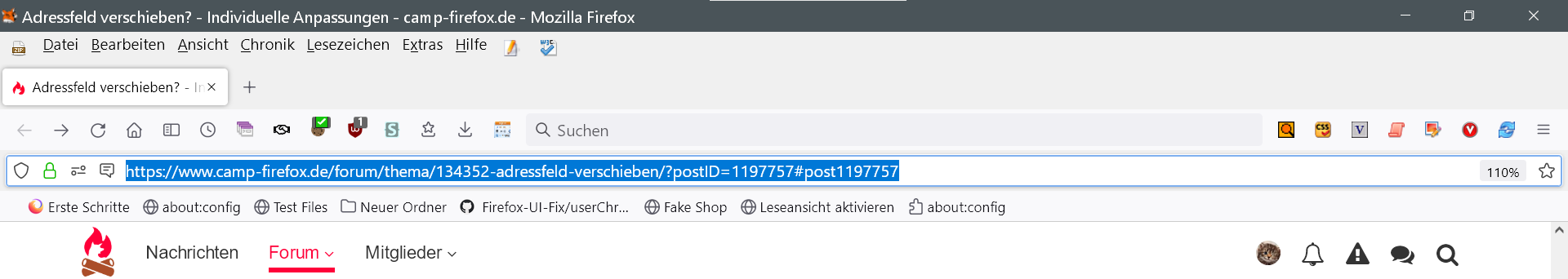

    Ich hätte da mal eine Frage.
    Andreas hat Dir Code geliefert, der bei ihm funktioniert. Du bist mit den Veränderungen nicht so recht zufrieden,
    wirfst alles über Bord und kommst mit einem völlig anderen Ansatz.
    Wie soll man Dir denn helfen, wenn Du einem gar nicht die Chance dazu gibst?
    Ist nicht böse gemeint, aber ich käme mir da veralbert vor.
    Also, was genau funktioniert mit Andreas Code nicht so, wie Du Dir das vorstellst?
    Bildchen!
