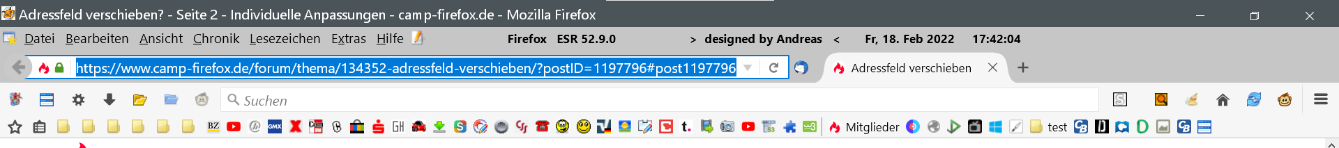

    Müsste dieses Script auch unter Firefox 52 ESR funktionieren:
    ich teste gerade unter Windows XP ob das mit der alten Version von Firefox funktioniert.
    Wenn es unter XP funktionieren sollte, kann man mit Sicherheit davon ausgehen, dass es unter Windows 7 (und Windows Server 2008 R2) funktionieren sollte.
    P.S: Oder kann mir jemand ein kurzes Testscript erstellen mit etwas, das auf jeden Fall unter Firefox 52 funktionieren sollte?

  • Naja, das grundsätzliche Problem mit den Scripts habe ich ja eh schon erwähnt, aber bei deinem Script habe ich dann auch noch das zusätzliche Problem, dass sich nichts tut, sprich, ich sehe keine VEränderung wenn ich Firefox starte.
    Müssen beide Scripts untereinander in die userchrome.js - Datei?
    Dasselbe gilt auch für dieses Script hier:
    Da passiert unter Firefox 52 unter XP einfach nichts.
    Unter Windows 7 passiert mit diesem Script nichts, keine Veränderung in Firefox zu erkennen:

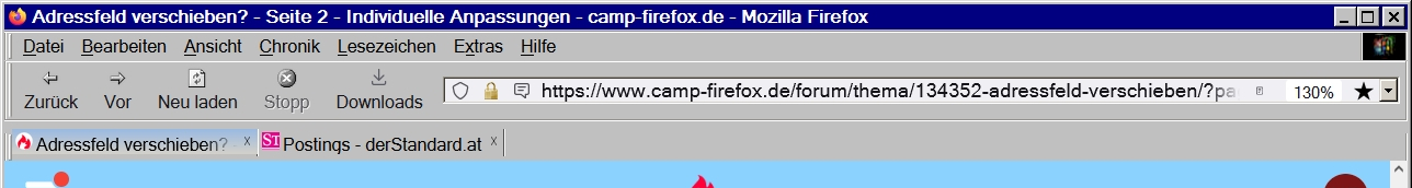

    Abgesehen von dem Problem, dass Firefox sich nur jedes zweite Mal starten lässt macht das Script jetzt etwas (es lässt die Url-bar verschwinden).
  • Mittlerweile funktionieren userscripts (ich hoffe es bleibt dabei)
    Ich habe also zwei Dateien erstellt, jeweils mit der Endung .uc.js und dann den Code dort hineinkopiert.
    Was dann beim Start von Firefox passiert ist, dass die Adressleiste in die Menüleiste wandert und die Andeutung einer zusätzlichen Leiste unterhalb der nav-bar zu erkennen ist, soll heißen, die Leiste ist ca. 2mm hoch und/aber die Adressleiste lässt sich auch nicht dorthin verschieben.

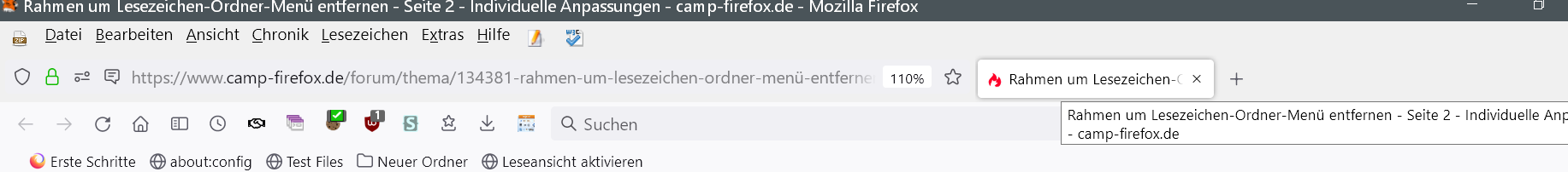

  • So kann das natürlich nicht funktionieren
    Urlbar in der Tableiste.
    Also funktioniert das Script einwandfrei.
    Hm, bei mir ist die Tableiste aber unten (mal abgesehen davon, dass ich url-bar nicht in der Tab-Leiste haben wollte) und die Url-bar bleibt in ihrer angestammten Leiste:
