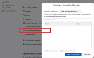

  • Guten Morgen Ralf :)
    Link zum Tab 2 mit diesem Symbol Wiedergabe-Icon
    In den generellen Einstellungen zu "Datenschutz & Sicheheit" habe ich unter "Berechtigungen" zu "Automatische Wiedergabe" "Audio und Video blockieren" eingestellt und keine Ausnahme definiert.
    Es sieht immer so aus wie im Beitrag #1 auf Tab 2, obwohl auch in Youtube kein automatisches Abspielen aktiv ist.
    Ist das ein Bug? Hinweis: ich verwende den FF 91.x ESR!
    Sobald irgendein wiedergebbarer Inhalt erkannt wird, erscheint dieses Symbol, auch z.B. bei ARD und ZDF.
    Und dies auch, wenn gar kein Autoplay auf diesen Seiten aktiv ist.
    Die Frage ist also aktuell: wie bekommt man speziell nur dieses Icon transparent, ohne gleichzeitig das Lautsprecher-Icon zu verändern...
    Mit dem kurzen Code aus #11 kann ich dieses Icon ja gezielt ansprechen und entfernen.
    Auch ist die Funktion der Wiedergabe weg, wenn ich da hinein clicke.
    Nur beim erstmaligen Laden der Seite beim Browserstart sieht es dann so aus (Tab 2 ohne Favicon):
    Das normale Favicon erscheint erst, wenn das Tab durch anclicken "aktualisiert" wird.
