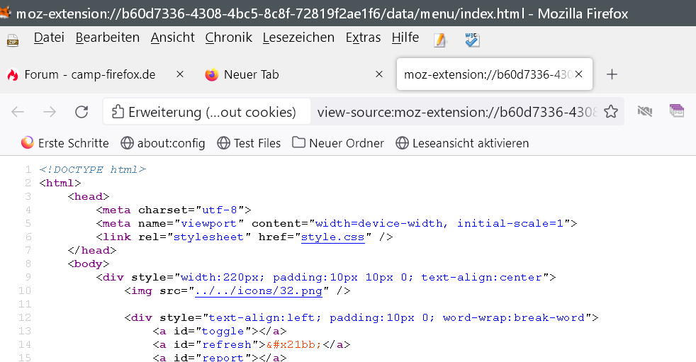

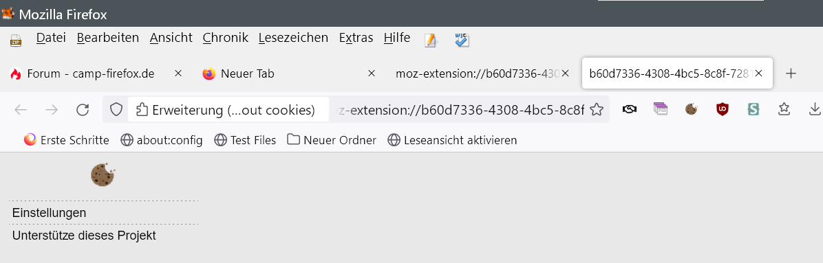

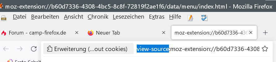

Um die Popups von Erweiterungen zu öffnen zwecks Bearbeitung mit den Browser-Werkzeugen:
Das Popup anklicken und öffnen
Rechtsklick in dem Popup machen
Seitenquelltext anzeigen anklicken
Dann öffnet sich dieser Tab
Dann oben in der Url vorne entfernen:
view-source:
Dann Enter drücken
Dann normal Rechtsklick..Untersuchen..und die Entwickler-Werkzeuge öffnen sich.
Für den Code später muss es dann z.B. bei I don't care about cookies heißen:
@-moz-document url('moz-extension://xxxxxxxxxxxxxxxxxxxxxxxxx/data/menu/index.html') {
xxx entspricht der Internen UUID der Erweiterung
Dazu einfach den kompl. Url kopieren
Das war jetzt mal so ausführlich das habe sogar ich verstanden Ich DANKE Dir !!

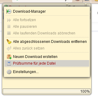

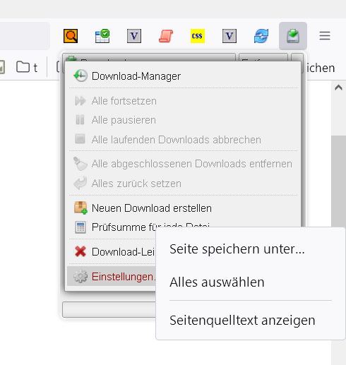

Ich habe das gerade auch mal bei Download Manager (S3) versucht, da scheitert das dann aber daran das Rechtsklick zur Funktion gehört und man somit Seitenquelltext nicht anwählen kann !
Da wird alles unten am Rand bei mir angezeigt:
Ansonsten funktioniert es wie von mir beschrieben.

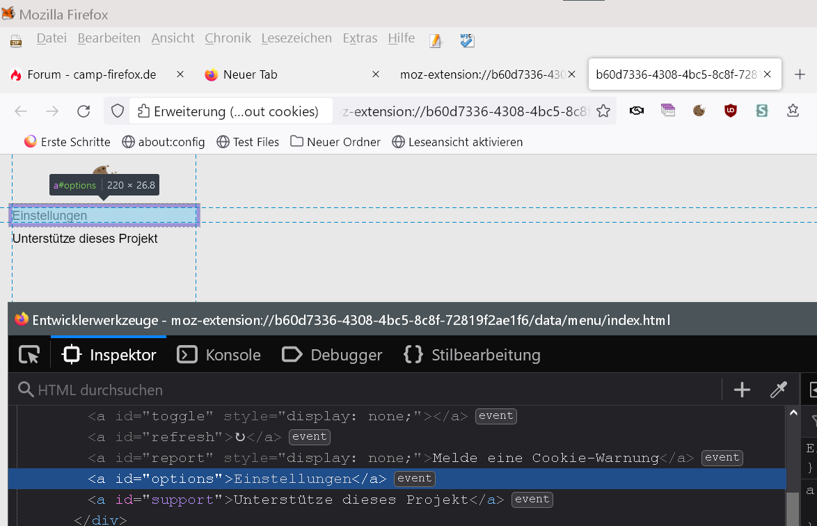

Danke! Klappt so weit.
Habe mal am Popup von I don't care about cookies herumgespielt,

Ich bin zwar ein wenig Bescheuert aber so dann doch nicht !! Das ich vor dem durchgehen die Tür öffnen muss ist sogar mir klar, auf ein nicht geöffnetes PopUp kriegt glaube ich niemand einen Rechtsklick hin oder hast du es je geschafft...........

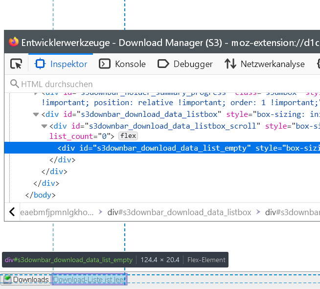

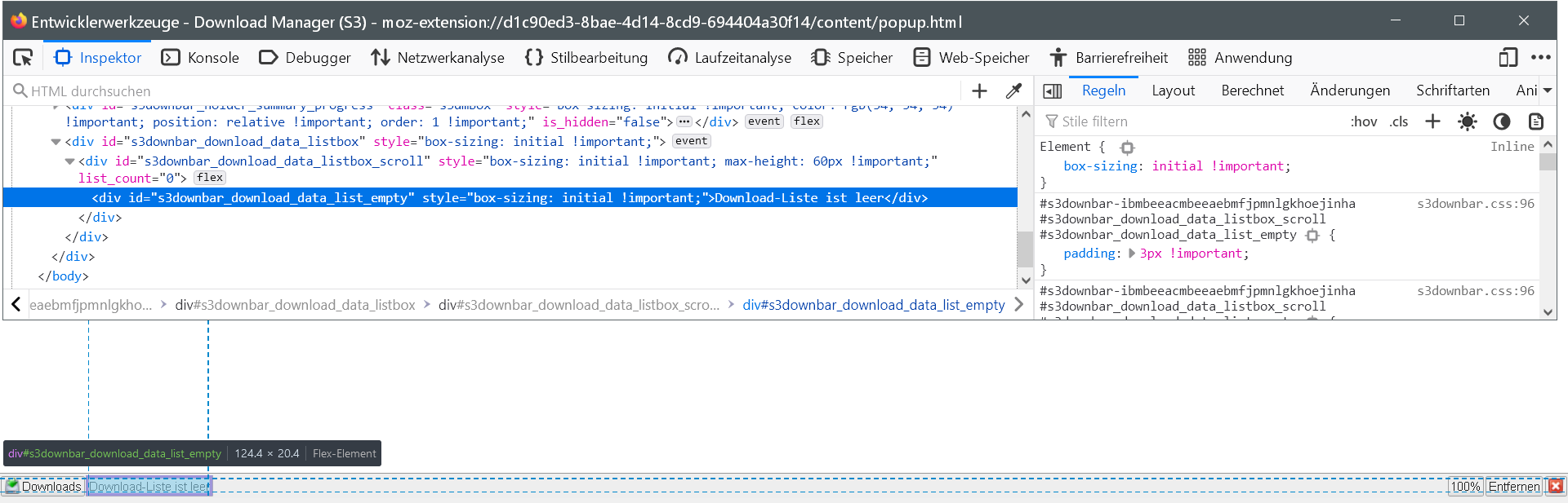

Ich habe auch
Popup öffnen
Dann Download-Liste einblenden
Dann sieht das unten am Rand so aus:
Dann ganz normal auf Untersuchen klicken
Ergibt:
nur der Downloader nicht,
Kann ich teilweise bestätigen.
Den Grund kann ich dir leider nicht sagen.
Aber wie oben beschrieben kommst du auch ans Ziel.

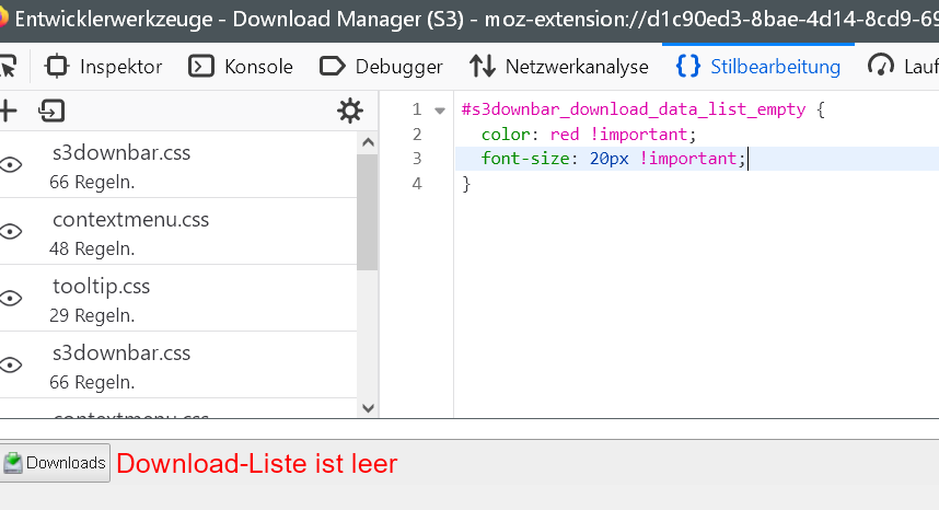

Es ist sehr fummelig mit dieser Erweiterung, aber..
@-moz-document url-prefix("moz-extension://d1c90ed3-8bae-4d14-8cd9-694404a30f14/content/popup.html") {
#s3downbar_download_data_listbox_scroll, * {
background: red !important;
color: white !important;
#s3downbar_main_menu_button > span:nth-child(2) {
#s3downbar_download_data_list_empty {
color: green !important;
background: green !important;

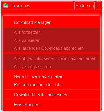

Das funktioniert !! DANKE
Leider doch nicht so !! sämtliche Icons der Anwendung sind dann weg und bei fertigen Downloads ist nur ein Rahmen ohne Inhalt !
Neue Erkenntnis !!
Besserung bringt
diesen Teil
Ändern in !!
#s3downbar-ibmbeeacmbeeaebmfjpmnlgkhoejinha .contextmenu_box,
#s3downbar-ibmbeeacmbeeaebmfjpmnlgkhoejinha{
damit bleibt die volle funktionaltät des Haupt und Unter-Fensters erhalten aber Hitergrund-Farbe und Text-Farben lassen sich ändern
