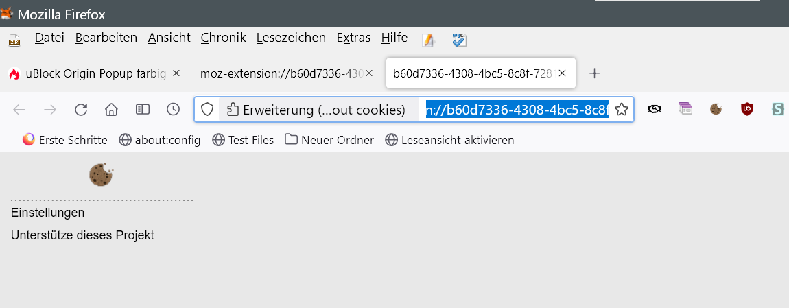

  • Wie kommt man an die entsprechenden Infos, wie Feldnamen ?? usw.
    Um die Popups von Erweiterungen zu öffnen zwecks Bearbeitung mit den Browser-Werkzeugen:
    Das Popup anklicken und öffnen
    Rechtsklick in dem Popup machen
    Seitenquelltext anzeigen anklicken
    Dann öffnet sich dieser Tab
    Dann oben in der Url vorne entfernen:
    view-source:
    Dann Enter drücken
    Dann normal Rechtsklick..Untersuchen..und die Entwickler-Werkzeuge öffnen sich.
    Für den Code später muss es dann z.B. bei I don't care about cookies heißen:
    @-moz-document url('moz-extension://xxxxxxxxxxxxxxxxxxxxxxxxx/data/menu/index.html') {
    xxx entspricht der Internen UUID der Erweiterung
    Dazu einfach den kompl. Url kopieren

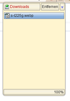

  • bei Download Manager (S3)
    Da wird alles unten am Rand bei mir angezeigt:
    Ansonsten funktioniert es wie von mir beschrieben.
    das habe sogar ich verstanden
    :thumbup: freut mich
    Funktioniert alles einwandfrei.

  • Es ist sehr fummelig mit dieser Erweiterung, aber.. :/
  • Das funktioniert !! DANKE
    Leider doch nicht so !! sämtliche Icons der Anwendung sind dann weg und bei fertigen Downloads ist nur ein Rahmen ohne Inhalt !
    Heinrich
    Perfektion ist der Moment da die Kompromisse nicht mehr erkennbar sind !
    Einmal editiert, zuletzt von Heinrich (24. Februar 2022 um 16:48)
  • Neue Erkenntnis !!
    Besserung bringt
    damit bleibt die volle funktionaltät des Haupt und Unter-Fensters erhalten aber Hitergrund-Farbe und Text-Farben lassen sich ändern
