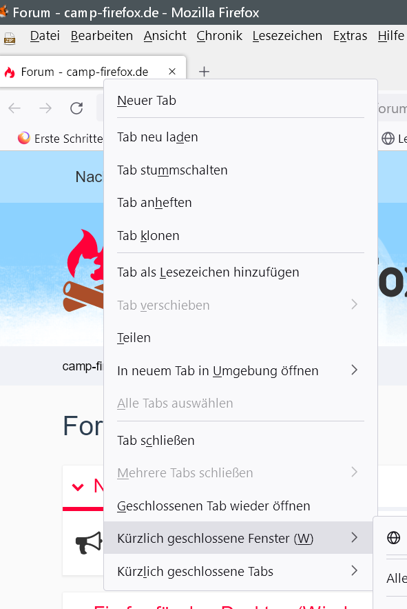

  • Danke, das funktioniert. Allerdings gibt es ein "Problem".
    Ich möchte ungern auf Kürzlich geschlossene Tabs und Kürzlich geschlossene Fenster verzichten.
    Kann man diese 2 Punkte ins Kontextmenü oder/und in der Menüleiste unter Extras integrieren?
    8) Gruß camel-joe

  • in der Menüleiste unter Extras integrieren?
    Das dürfte wohl nur per Script funktionieren.
    Da musst du dich bitte gedulden ob das jemand erstellen kann.
